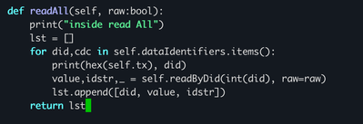

Macht es sinn die files aus dem depictSystem, die man mit python3 Open3E_depictSystem.py -s erstellt hat, an die devs zu schicken?
hallo @HerrP
bisher bin ich echt begeistert von den Möglichkeiten. Danke für eure Arbeit an diesem Projekt.
Mich würde jetzt noch die graphische Aufarbeitung der Vitocal 200S für Home Assistant aus dem Initialpost interessieren. Hast Dazu mehr informationen wie das mit dem Bild umgesetzt wurde?
Viessmann schickt mal wieder keine Benachrichtigungen... aber jetzt hab ich's grad gesehen
@Flopsing

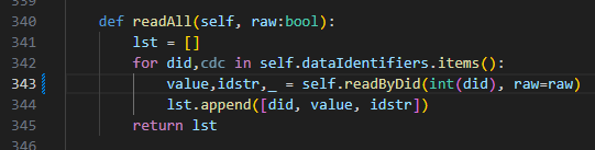

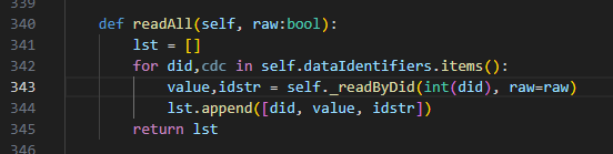

mit viel Aufwand würden wir dann die 0x90 in Zusammenhang mit utf wahrscheinlich finden, aber einfacher wäre, wenn du mal grad in Zeile 343 in Open3Eclass.py bitte
den Unterstrich vor readByDid(...) wegnimmst und dafür bei den return vars einen anfügst, also
ändern in
ich hatte das beim readAll() ein wenig blöd gemacht. Bei dem 'kompletten' readByDid() ist eine Fehlerbehandlung mit Ausgabe des DID drin, bei dem 'Kern-' _readByDid() nicht...
Ich hab das grad im develop branch auch geändert und hochgeladen.

Was bewirkt das entfernen des _ vor dem Funktionsnamen?
Bei den return variablen verstehe ich es so, dass der erste Rückgabewert von readByDid(..) in value, der 2. in idstr und der Rest in _ geschrieben wird?
ja, die Benachrichtigungen scheinen sich mit der Zuverlässigkeit der Viessmann Cloud Geschichten zu solidarisieren... 🤣
der Unterstrich vor dem Funktionsnamen ist einfach Teil des Namens. Es gibt die Funktionen readByDid(..) und neuerdings (seit v0.5.x) _readByDid(..). Die, die jetzt _readByDid(..) ist, war die ursprüngliche readByDid(..).
den Unterstrich hab ich davorgeschrieben, als wir das mit dem Subs lesen und der 'namentlichen Adressierung' (und das neue Fehlerbehandlungskonzept) eingebaut haben. Die dementsprechende 'Behandlung' passiert jetzt in der neuen readByDid(..) und die ruft im einfachsten Falle einfach die alte _readByDid(..) auf.
Mit dieser 'Umbenennung' blieb der Rest vom Code, der readByDid() aufruft, nahezu unverändert.
In Python wird ein vorangestellter Unterstrich gewöhnlich dazu benutzt, um irgendwas als 'lokal' zu kennzeichnen (optisch), und ich fand, dass passte in diesem Zusammenhang ganz gut.
Das mit dem Unterstrich im Return hast du richtig erkannt, nur, dass es pro (unbenutztem) Rückgabewert einen Unterstrich braucht, aber in diesem Fall ist 'der Rest' ja nur ein zusätzlicher Rückgabewert, nämlich der DID als integer, für den Fall dass er als string (Klartext) in die Funktion reingegangen wäre.
Eigentlich machen wir diese Änderung ja nur wegen der Fehlerbehandlung, die es nur in der 'neuen' readByDid gibt. Den Rest (Behandlung von Klartext und Sub) brauchen wir hier im readAll eigentlich garnicht, deswegen hatte ich ursprünglich die 'alte' readByDid aufgerufen, dabei aber mal wieder 'zu sparsam' gedacht 😉

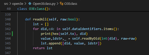

Alles klar,
hatte mich auch gerade kurz durchs repo geklickt und die "alte" Funktion auch entdeckt.

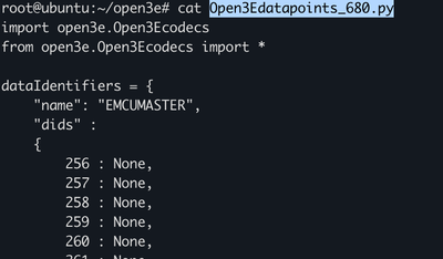

Die Ausgabe verwirrt mich, denn 0x680 256 ist das erste Element in der Open3Edatapoints_680.py
Edit:
habe noch die Zeile entdeckt:
0x680 1132 ERR/0x680.1132 "'utf-8' codec can't decode byte 0x90 in position 14: invalid start byte"

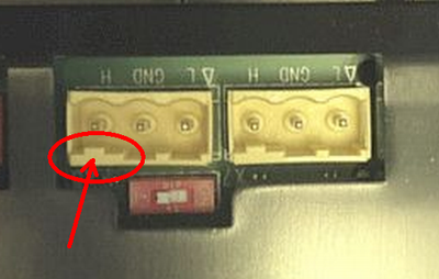

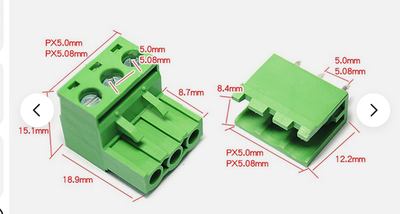

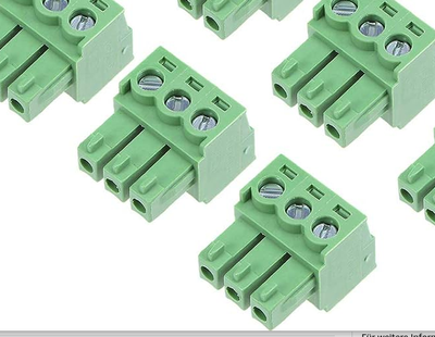

Ich brauche einen gelben Verbinder 91, aber wir können die ganze Packung bunter Verbinder nur für 20-30 Euro kaufen.
Kann man stattdessen etwas Selbstgemachtes verwenden?
@Robinson
meinst du die
die gibts bei Bezos für etwas unter 10 € für 10 Stk
ich denk mal die Farbe spielt keine Rolle.
cheers
wwsolar
ja, die Installateure oder wer auch immer mopsen gerne die gelben Stecker. eigentlich sind sie bei der Anlage mit bei und gehören dem Anlagenbesitzer. ich finde das 'Entwenden' eine Unverschämtheit und strengenommen ist es eine Straftat nach §242 StGB.
War es nicht so, dass der gelbe Stecker eine 'proprietäre Nase' hat? aber mit Dremel oder Küchenmesser bekommt man die gewöhnlichen grünen Stecker auch passend...

Wenn beim Lesen ein Fehler passiert, wird der aber wohlmöglich direkt ausgegeben. Deswegen stehen dann die Fehlermeldungen vor dem ersten Datenpunkt. Doof dabei ist, dass udsoncan den Fehler abfängt und die Meldung ausgibt, leider wieder ohne Bezug auf die DID Nummer, also wissen wir nicht, bei welchem DID das passiert ist.
Wenn wir das wissen wollen, könntest du, wo du ja jetzt schon in der Python Codemanipulation erfahren bist, in Open3Eclass.py an Zeile 343 ein print(hex(self.tx), did) einfügen. Dann sehen wir in der Console, bei welchem DID der Fehler passiert (das steht dann direkt über der Fehlermeldung).
Grüsse!
ps ach ja, das unterschiedliche Verhalten zwischen readAll und open3e -v -r 1132  ist mir unerklärlich. Schliesslich ruft ja beides unsere Funktion readByDid() auf, und die sollte sich beidesmal gleich verhalten, es sei denn, es werden wirklich unterschiedliche Daten empfangen. Das könnte man mittels mitlaufendem candump klären.
pps. zu dem "can't decode 0xf7 in position 12" solltest du auch noch so eine Meldung finden wie zu dem mit 1132. dann brauchen wir auch die Zeile mit dem print(...) nicht mehr

Wie HerrP erwähnte, unterscheiden sich die originalen gelben Anschlüsse von den Universalanschlüssen, die Sie überall kaufen können.
hier nochmal das 'Profil' von Seite 3
passt denn 3,81mm? es gibt auch das 5.08mm Raster, das hat auch diese Rundungen. vorsichtshalber mal messen...
Hey HerrP,
wollen wir die Konversation bei den github open3e discussions weiterführen?
Jetzt liefert auch der direkte Aufruf von open3e -v -r 1132 den Fehler
2025-08-05 12:43:22 [ERROR] UdsClient: [UnicodeDecodeError] : 'utf-8' codec can't decode byte 0x98 in position 3: invalid start byte
0x680 0 ERR/0x680.1132 "'utf-8' codec can't decode byte 0x98 in position 3: invalid start byte"
Die Änderung in der Open3Eclass.py scheint gar nix gebracht zu haben. Um zu schauen ob die Funktion überhaupt aufgerufen wird habe ich direkt als erstes noch ein print() hinzugefügt aber die Ausgabe erscheint nicht. Daran, dass ich open3e nicht via
pip install git+https://github.com/open3e/open3e.git@develop
sondern so nutze sollte nicht das Problem sein oder?
git clone https://github.com/open3e/open3e.git
cd open3e
python3 -m venv .venv
pip install .
Aufruf dann so
source .venv/bin/activate
open3e -v -a
reading 0x680, 180 datapoints, please be patient...
2025-08-05 12:57:04 [ERROR] UdsClient: [UnicodeDecodeError] : 'utf-8' codec can't decode byte 0x90 in position 14: invalid start byte
Traceback (most recent call last):
File "/home/vx3/open3e/.venv/bin/open3e", line 8, in <module>
sys.exit(main())
File "/home/vx3/open3e/.venv/lib/python3.12/site-packages/open3e/Open3Eclient.py", line 572, in main
lst = ecu.readAll(args.raw)
File "/home/vx3/open3e/.venv/lib/python3.12/site-packages/open3e/Open3Eclass.py", line 343, in readAll
value,idstr = self._readByDid(int(did), raw=raw)
File "/home/vx3/open3e/.venv/lib/python3.12/site-packages/open3e/Open3Eclass.py", line 272, in _readByDid
response = self.uds_client.read_data_by_identifier([did])
File "/home/vx3/open3e/.venv/lib/python3.12/site-packages/udsoncan/client.py", line 175, in decorated
return func(self, *args, **kwargs)
File "/home/vx3/open3e/.venv/lib/python3.12/site-packages/udsoncan/client.py", line 488, in read_data_by_identifier
response = services.ReadDataByIdentifier.interpret_response(response,
File "/home/vx3/open3e/.venv/lib/python3.12/site-packages/udsoncan/services/ReadDataByIdentifier.py", line 164, in interpret_response
val = codec.decode(subpayload)
File "/home/vx3/open3e/.venv/lib/python3.12/site-packages/open3e/Open3Ecodecs.py", line 524, in decode
result[subType.id] = subType.decode(string_bin[index:index+subType.string_len])
File "/home/vx3/open3e/.venv/lib/python3.12/site-packages/open3e/Open3Ecodecs.py", line 166, in decode
mystr = string_bin[0:self.string_len].decode('utf-8')
UnicodeDecodeError: 'utf-8' codec can't decode byte 0x90 in position 14: invalid start byte
Ich habe gerade mein Problem gefunden.
1. mein git clone checked natürlich erstmal den master branch aus. daher hab ich auch deine readAll Änderung noch nicht drin gehabt.
2. dadurch, dass ich anders installiert habe muss ich nach der Änderung an der Datei src/open3e/Open3Eclass.py
pip install .
erneut aufrufen. Die Python Klassen werden doch aber nicht kompiliert oder?
Kann ich nicht irgendwie die "main" direkt starten?
Hier jetzt das Ergebnis von:
open3e -v -a
0x680 1132
2025-08-05 14:43:50 [ERROR] UdsClient: [UnicodeDecodeError] : 'utf-8' codec can't decode byte 0x90 in position 14: invalid start byte
0x680 1138
0x680 1286
2025-08-05 14:43:51 [ERROR] UdsClient: [UnicodeDecodeError] : 'utf-8' codec can't decode byte 0xf7 in position 12: invalid start byte
0x680 1287
