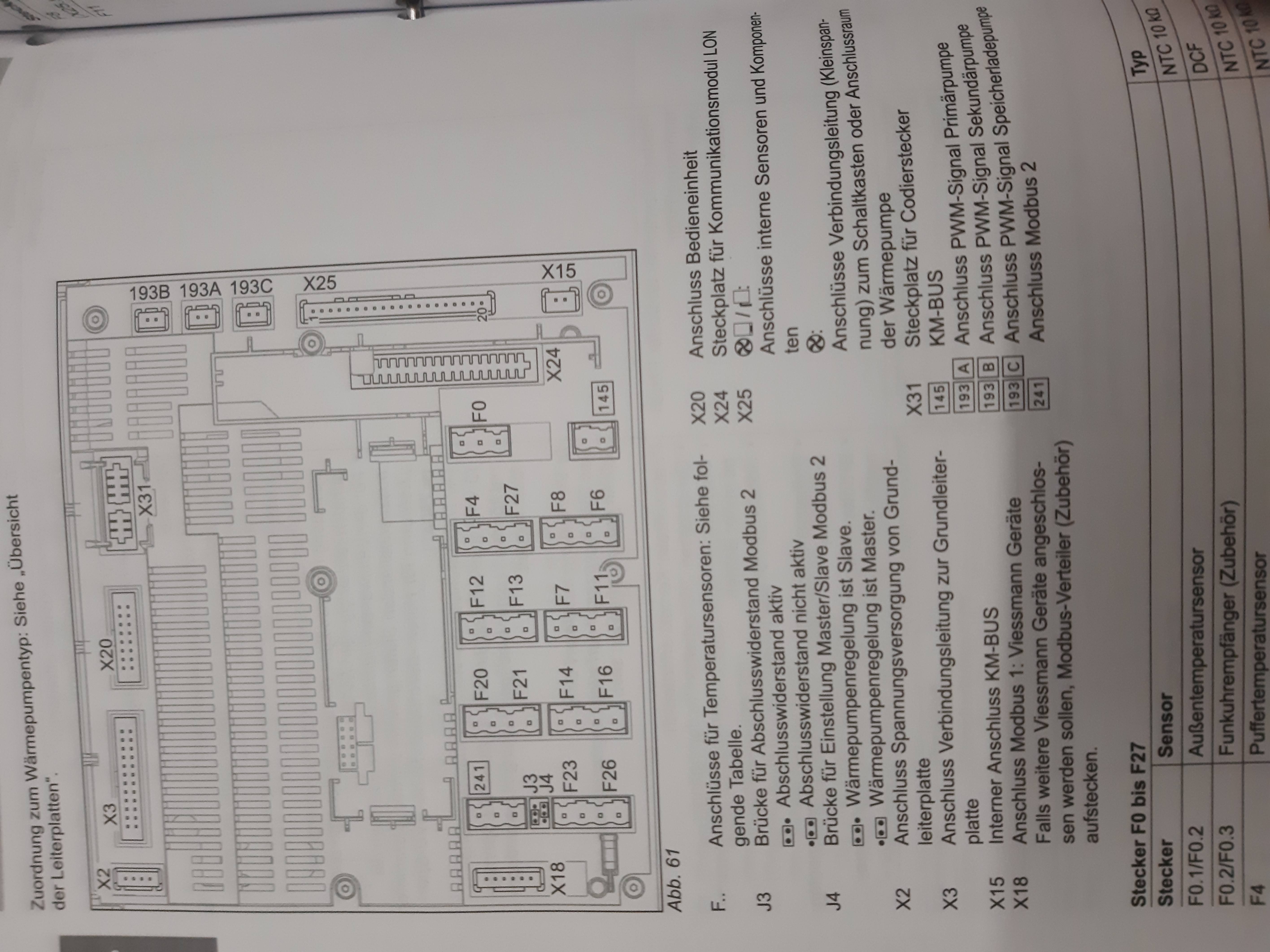

Wow, das ist ja cool. Gibt es eine Übersicht, welche Viessmann Wärmepumpen geeignet sind für diese Lösung? Habe eine Vitocal 300-G BW 301 mit Steuerung W01C (Vitotronic 200), sowie über die optische Schnittstelle angeschlossen eine Vitoconnect 100.
Anschlussmöglichkeiten wären wohl nur Modbus 1 und 2:
Dein Gerät verfügt wohl nicht über die nötige Voraussetzung: Es fehlt der CAN-Bus.😥 Nur die neueren Geräte der E3-Generation besitzen meines Wissens einen CAN-Bus.
Schaue dich mal nach der Schnittstellentechnik Optolink um, vielleicht könnte dies für dich interessant sein.
Schade. Wär zu schön gewesen 😉
