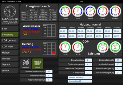

Entweder habe ich einen Knoten im Kopf oder der nachfolgende Text aus der Serviceanleitung enthält einen Fehler ..
Ist der Wert im Datenpunkt 2404.3 gleich 1, so sollte also die Umschaltung auf Gasbetrieb nach der im Datenpunkt 2404.2 fest eingestellten Temperaturgrenze Alternativbetrieb erfolgen. Demzufolge ist doch der Hinweis, dass die Bivalenztemperatur aus 2404.1 verwendet wird blanker Unsinn. Dies wird durch die Erläuterungen zu 2404.2 unterstützt ..
Hat jemand mit diesen Konfigurationen rund um den Bivalenzbetrieb Erfahrung?
