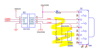

>> Bei "TERM1 R9" ist ein Jumper -- ist das nun mit oder ohne Widerstand geschaltet?
das heisst der Abschlusswiderstand ist gesetzt/angeschlossen.
das solltest du noch mal prüfen (wieviel Widerstände denn nun wirklich dran sind). Es muss nicht zwangsläufig zu Fehlern führen, belastet aber die Treiber und kann Fehler verursachen (ggf. auch nur in bestimmten Situationen), wenn einer zu viel da ist.

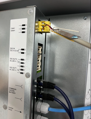

Vorher muss ich aber mal den Can Adapter anschließen und dazu habe ich noch eine Frage.
Am Energy Meter E380CA-1 ist der Terminierungswiderstand gesetzt, GND ist nicht vorhanden.
An meiner VX3 habe ich nur einen CAN Anschluss, GND ist auch dort nicht belegt und ein Widerstand nicht zu erkennen. Ich würde jetzt am Anschluss der VX3 den Can Adapter anschließen, inkl. GND und am Adapter selbst den Widerstand R9 gesteckt lassen. Wäre das soweit i.O.?
@Flopsing  Anschluss des isolierten Adaters an der VX3 inklusive Gnd ist gut (ich denke du nutzt den Innomaker oder einen anderen isolierten?). Den Widerstand am Adapter dann aber weg lassen! Du darfst nur genau 2 Widerstände am Bus haben, und ich gehe jetzt mal davon aus, dass dem im aktuellen Zustand so ist. Also keinen weiteren Widerstand mehr hinzufügen.
So richtig suaber wäre es, den Widerstand am Adapter aufzulegen und an der VX3 keinen Widerstand zu haben. Leider ist nicht zu ersehen, ob bei dem Anschluss ein Widerstand intern verbaut ist. könntest du bitte die ersten 7 Ziffern der Hersteller Nummer mal schreiben?!
Grundsätzlich wäre ein fest verbauter Widerstand 'doof', und ohne würde es heissen, dass du in der aktuellen Konfiguration einen zu wenig hast. Das funktioniert in den meisten Fällen auch, erhöht aber die Chance für Kommunikationsstörungen. Dann wäre es richtig den Widerstand am Adapter auf jeden Fall aufzuschalten.

@Dale  Wenn die angeschlossenen CAN Bus Teilnehmer auf irgend eine andere Weise über einen gemeinsamen Ground verfügen - beispielsweise über PE oder auch den Neutralleiter oder ggf. per gemeinsamer Kleinspannungsversorgung - sollte der Gnd von nicht-isolierten CAN Devices nicht zusätzlich am Bus verbunden werden, weil man dann eine Schleife baut, in die Störungen eingestrahlt/induziert werden können.
Leider hält sich Viessmann bezüglich der Dokumentation des Ground-Schemas sehr bedeckt, aber aufgrund ihrer fett gedruckten Empfehlung ist anzunehmen, dass sie den CAN Gnd auf PE oder sonst einen Verbindung beziehen.
Bei einem isolierten Adapter hingegen ist es ja so, dass er isoliert ist, und eine Gnd Verbindung damit auch aufgehoben. In diesem Falle ist es immer angeraten, den Transceiver auf ein Potential zu beziehen.
Bei einem nicht isolierten Adapter ist es die Frage, ob eine Gnd Verbindung / ein Potentialbezug besteht. Wenn der Adapter z.B. auf/an einem Raspi ist, der mit Steckernetzteil mit Spannung versorgt wird und auch sonst keine Gnd Verbindung zu irgendwas hat, ist dieser (also das ganze System Raspi inkl Adapter) durch das Steckernetzteil isoliert (das hat ja kein PE, und N ist aus Sicherheitsgründen sogar 'doppelt' (verstärkt) isoliert).
Auch dann macht es Sinn, den CAN Gnd zu verbinden, da bsw. aufgrund der Filterkondensatoren im Steckernetzteil dieses den Kleinspannungs-Gnd hochimpedant(!) schon auch irgendwohin ziehen kann (gewöhnlich U_AC/2).
Aber es gilt die alte Weisheit "Probieren geht über Studieren". Wenn - wie du sagst - deine Sachen ohne Gnd sicher funktionieren, d.h.

@Flopsing  auch in deiner Anleitung steht "Abschlusswiderstand fest aktiv". Also den Widerstand am Innomaker nicht aufschalten!
Hey HerrP,
dann werde ich das so machen. Interessant ist an der Extension-Box E noch der Hinweis den CAN-BUS-Abschlusswiderstand zu deaktivieren indem man SW (Switch?) 1.4 auf 0 stellt.
GND sagst du aber dennoch auflegen?
Es sieht im Schaubild so aus, als ob der Kontakt 2 an der Vitocharge nirgends hinführt?
@Flopsing  ja, Gnd vom Innomaker Adapter (Pin 3, nicht Gehäuse GND) mit dem mittleren Pin an der VX3 verbinden. habe ich ja oben gerade für Dale begründet ("Bei einem isolierten Adapter hingegen ist es ja so, dass er isoliert ist, und eine Gnd Verbindung damit auch aufgehoben. In diesem Falle ist es immer angeraten, den Transceiver auf ein Potential zu beziehen.").
Das Schaubild ist ja nun sehr 'schemenhaft', ich gehe davon aus, dass da CAN Gnd auf dem Pin liegt.
Aber wie immer: "Probieren geht ..." (letzter Absatz in dem Beitrag für Dale). Kaputt machen kannst du jedenfall nichts, wenn du Gnd von einem isolierten Adapter wie dem Innomaker auflegst. Im aller-aller-schlimmsten Fall baust du damit eine offene Antenne, die aber lange nicht so schlimm ist wie eine Schleife. 😉
