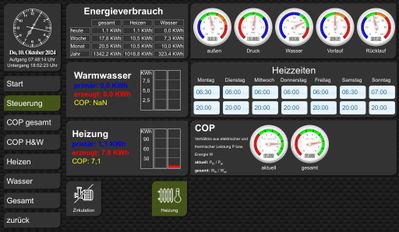

Visualisierung der Vitocal Energiematrizen
Die Vitocal liefert ja Daten zur täglichen und monatlichen Energiebilanz. Ich habe dafür eine Visualisierung für ioBroker geschrieben. Das Ergebnis sieht so aus (Beispiel für die Monatsdaten):
Wer es ausprobieren möchte: Hier gibt es eine Anleitung.
wenn ich mir das so angucke, ist es ja fast zu schön um wahr zu sein. Der letzte Winter war jetz auch nich sooo kalt, aber trotzdem ist das ja ein wirklich ordentlicher 'Wirkungsgrad'.
Jetzt hast du @Juergen-B  natürlich wahrscheinlich auch ein recht gutes 'Gefühl' dafür entwickelt, wie man so eine Wärmepumpe betreiben muss, oder ist das 'idiotensicher'? Und wahrscheinlich ist deine Anlage auch vernünftig ausgelegt?
Sind das 'echte' Daten oder irgendwas Viessmann schöngefärbtes? Den Stromverbrauch kann man ja noch einigermassen einfach 'unabhängig' messen, aber bei der thermische Leistung stell ich mir das ohne Weiteres nicht ganz unkompliziert vor (bei der Heizung z.B. VL/RL Temp und verifizierten Volumenstrom). Sind da so Sachen wie Energie zum Abtauen auch mit bei?
Hallo Phil, ja, ich glaube die Anlage ist ganz gut ausgelegt. Es gibt wohl auch noch HB, die ihren Job verstehen.
Sind das "echte Daten"? Gute Frage, wüsste ich auch gerne. Es sind halt die Daten, die die Vitocal selbst liefert. Ich habe da nichts dran "gebastelt". Wenn ich den Stromverbrauch mit den Werten des Energy Meters abgleiche, sieht das stimmig aus. Und wenn ich vergleiche, was ich zu Heizöl-Zeiten an kWh verbrannt habe, sind auch die thermischen Daten plausibel.
Eine Toleranz von mindestens 15% würde ich aber auf jeden Fall veranschlagen. Vermutlich eher Richtung "zu positiv".
Unterm Strich bin ich mit meinem Wechel Öl => Wärmepumpe + PV jedenfalls hoch zufrieden.
