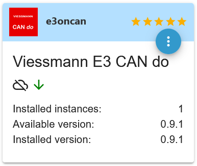

Der Adapter ist inzwischen im Stable-Repository verfügbar:

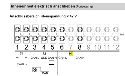

Moin moin
erstmal herzlichen Dank an alle Beteiligten fuer die Arbeit. Wir haben jetzt seit zwei Wochen unsere neue Waermepumpe im Einsatz und von daher bin ich sehr dankbar fuer das Tool hier. Ich habe aber noch ein paar Fragen die ich hier im Thread bisher nicht gefunden habe.
Waermepumpe ist eine Vitocal 252-a (AWOT-E-AC 251.A16) und die scheint vom Aufbau her ein klein wenig anders zu sein. Ich hab eine zusaetzliche Anschlussleiste die ich eigentlich gerne verwenden wuerde. Hier sind die Auszuege aus dem Manual.
Wenn ich das richtig sehe, dann kann ich mir den Anschluss mit dem Stecker 91 sparen und direkt an die Steckerleiste gehen
Die Frage ich dazu jetzt habe: Schliesse ich den CANBUS-USB Adapter tatsaechlich ohne Ground an? Also Pin2 vom Adapter an 6 der Heizung und 7 vom Adapter an 8 der Heizung. Was ist dann mit dem Abschlusswiderstand auf dem Adapter? Setzen oder weglassen?
Aktuell laeuft das Estrichtrocknungsprogramm und ich greife die Daten per AP ab. Ich nutze dazu das Open3E-HA repo. Einige Unterschiede zur 250 habe ich festgestellt, schien mir jetzt auf den ersten Blick aber nix gravierendes zu sein. Sobald ich die Verbindung stehen habe, kann ich gerne nochmal mehr Details liefern, scheinen ja aktuell noch nicht soviele 252 verwendet zu werden.
Danke schonmal fuer eure Antworten
Die beiden CAN-Bus Adern können als  potentialfrei angesehen werden. die Signalspannungen (low, high) sind nicht gegen GND, sondern nur auf den beiden Adern definiert. Ich habe sie zum USB2CAN-Konverter über ein verdrilltes Adernpaar aus einem CAT3 Netzwerkkabel geführt. Die Abschirmung dieses Kabels habe ich an beiden Enden mit der Erde (GND) verbunden. Den Abschlusswiderstand konnte ich via Jumper am USB2CAN-Converter aktivieren. Das war‘s.
Den zweiten CAN-Bus habe ich ebenfalls auf diese Weise über dasselbe CAT3-Kabel angebunden.
Hossa, das nenne ich mal eine zeitnahe Loesung. Vielen vielen Dank fuer die Antwort.
Dann werde ich das naechste Tage mal so anschliessen, hatte eh vor das mit einem Rest Cat7 Kabel zu machen. Bis dahin werde ich mal einen systemd timer und passenden service zusammendengeln.
Danke @galegro und einen schoenen Sonntag noch!
