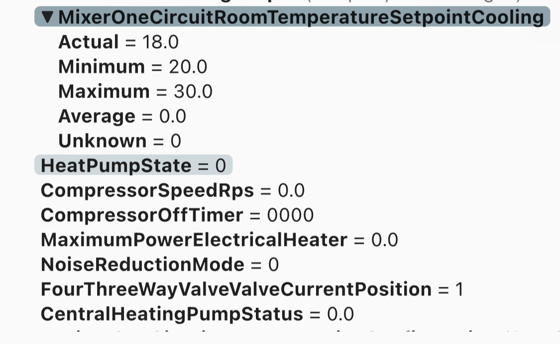

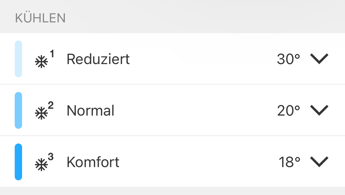

Kennt jemand die DIDs für die Soll-Temperaturen beim Kühlen, Komfort, Normal, reduziert? Für heizen habe ich diese gefunden.

Hallo Philip,
zu "Soll-Temperaturen beim Kühlen": Schau Dir mal die DIDs 2546 bis 2548 an.
"2546_MixerOneCircuitRoomTemperatureSetpointCooling" klingt ja vielversprechend. Die Unterstruktur mit "Actual", "Minumum" usw. macht für einen Sollwert nicht allzuviel Sinn. Vielleicht stecken da ja die Sollwerte für Komfort, Normal usw. dahinter. Ist aber nur eine Vermutung. Habe es nicht ausprobiert. Falls Du was rausfindest, bitte hier posten.

Hi Jürgen,
was die Betriebsstunden und Starts angeht, das war falscher Alarm. Ich hab die DIDs irgendwie aus der Konfig gelöscht.
Der 2546 passt für die Solltenperaturen fürs Kühlen. Die ersten 3 Werte sind komfort, normal, eco. Das müsste jemand umbauen. Für nen Pull Request auf Github fehlt mir aktuell die Zeit..
