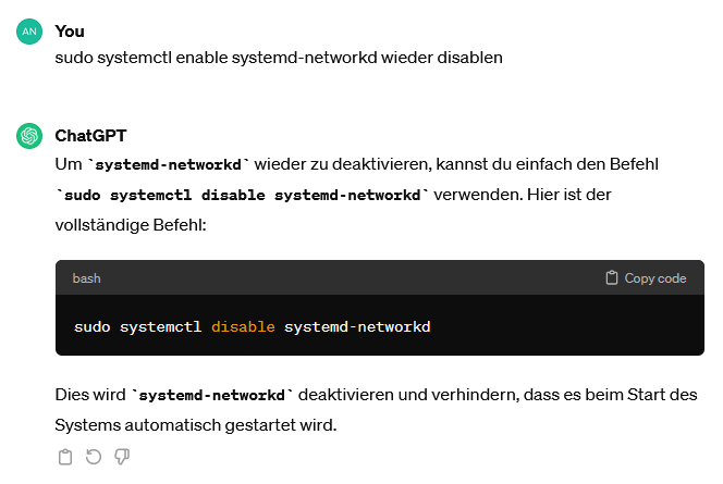

ich hab zwar bekanntermassen auch keine Ahnung, aber ChatGPT sagt dazu
wohlmöglich reicht das schon, ansonsten musst du wahrscheinlich die Änderungen in den Dateien auf gleichem Wege wieder rückgängig machen, wie du sie eingebaut hast.
