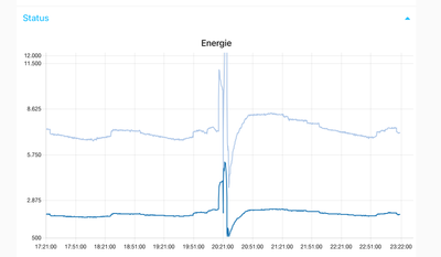

@JWolke @Hier mal ein ungestörter Blick auf einen Abtauvorgang in Bezug auf Stromaufnahme und angezeigter Wärmeleistung.
Sollte ich weitere Werte mitprotokollieren?

Das ist hier ganz anders, der eigentliche Abtauvorgang dauert 15-20 Minuten und bis die eingestellte Vorlauftemperatur wieder annähernd erreicht ist nochmal 15-20 Minuten.

Welche Softwareversion hast du und welche Leistungsklasse? 13,4kW? Der Aufheizvorgang nach dem Abtauen, sieht nämlich verdächtig aus: ca. 20:40 Uhr - 21:21 Uhr ist doch schon eher eine Kappung (oder maximale Leistung - halt abhängig von der Außeneinheit?) Wie ist dein Volumenstrom? Über 1.600 L/h? Und falls möglich, schau dir währendessen mal die Verdichterleistung und die Spreizung (Temperaturdifferenz zwischen Vor- und Rücklauf) und gerne auch im Vergleich zu Werten vor einem evtl. Update während des Betriebs...Entschuldige: vielen Wünsche, ich weiß;)
Ansonsten scheint es bei dir tatsächlich etwas anders zu laufen als bei uns: Dein zweiter Peak ist deutlich ausgeprägter (bei uns Daheim eher "spitz"), weshalb ich vermuten würde, dass der Aufheizvorgäng kürzer ist, das genutzte Temperaturniveau etwas niedriger, dafür der Verdichter beim eigentlichen Abtauvorgang länger arbeiten muss.

Danke für die Daten! Zumindest läuft der Vorgang bei dir etwas schneller (ca. 8 Min? statt wie bei der A13mit min. 13 min.) - wobei der Verdampfer auch andere Dimensionen hat.
@Flo_SchneiderAnpassung PID-Regler: Schnellaufheizung
Und im Gegensatz zu unserer, wird bei dir auch die SOLL_VL wieder sehr zügig erreicht mit einer leichten VL_Temperaturerhöhung. Das würde dafür sprechen, dass die massive Überhöhung der VL-Temp erst ab einer Abtaudauer von >10 min. zuschlägt. Damit ließe sich immerhin dar PID-Regler der Heizungstemperatursteuerung anpassen.
@JWolke viele Fragen auf einmal
Software Version - 230x irgendwas
Produkt - ja 13 kW (also die A16)
Leitungen - es geht aus dem WW Puffer eine Leitung oben direkt ins Haus - ohne was dazwischen - da sollte ich wohl mal mit dem HB reden …
Volumenstrom - schaltet zwischen zwei Werten: ca 1200 beim WW und 2000 beim Heizen (schwankt um den Wert in wenigen Prozenten)
Die Differenz zw VL und RL ist im Allgemeinen bei 3-4 K. Verdichter geht ab und an bis auf 100% - aber das logge ich (noch) nicht.
LG Jörg
