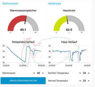

Die lange Pause nach WW ist nicht notwendig, denn die Temperaturen sind bereits nach kurzer Zeit, 2-3 Minuten auf normales Niveau abgekühlt.
@JörgWende
Kannst du ermitteln, welche Heizleistung die Pumpe bringt, wenn nach einer WW-Bereitung der Heizkreis wieder anspringt? Ich nehme an, Heizstab ist ausgeschaltet?
Verwunderlich finde ich aber den zügigen Abfall der WW-Temperatur. Ist es ein Kombispeicher oder läuft eine Zirkulation?
