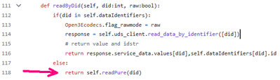

In Open3Edatapoints.py war zu dem Zeitpunkt der Codec auf
1367 : O3EInt16(2, "FuelCellThermalPower"),
Ich habs dann versucht mit
1367 : O3EInt16(2, "FuelCellThermalPower", signed=True),
geht aber trotzdem in den timeout. Ich glaube ich habe Fehler in den Datapoints codecs.
Ich brauche die DIDs 567,1191,1214,1313,1348,1349,1367,1435,1436,1573,1596,1795,1798
Kann mir jemand helfen mit den Codecs? Ich verstehe die leider nicht und weiss auch nicht wo ich das rausfinden kann.
Danke vorab!
LG
Thomas
Moin Thomas!
les das 1667 Objekt mal 'raw' aus:
cansand can1 680#0322055700000000
(can1 richtig? Antwort kommt auf 690, bitte posten)
Aus den Daten, die du mir geschickt hattest, geht hervor, dass 2 Bytes korrekt sind. Der O3EInt16 kann den Wert auf jeden Fall interpretieren, ob der Wert dann Sinn macht, steht auf nem andren Blatt, würde aber nicht zu einem Fehler führen.
Wenn trotzdem die Meldung oben kommt, scheint was in der Datenübertragung durcheinander gekommen zu sein. Der Datenpunkt davor (1663) ist geringfügig länger, braucht aber segemented Transfer. Wenn der zu lang für die Übertragung gebraucht hat, kommt udsoncan durcheinander und es kommt zu der Meldung.

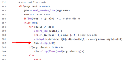

wie gesagt, ohne die (bislang vergessene) Pause im read loop kann usdoncan schon durcheinander kommen. Das kann auch 'stochastisch' passieren, je nach dem, was sonst grad so auf dem Bus los ist. Die 20ms Pause sind auch nicht unbedingt viel, aber bei MQTT machen wir nur 10ms...

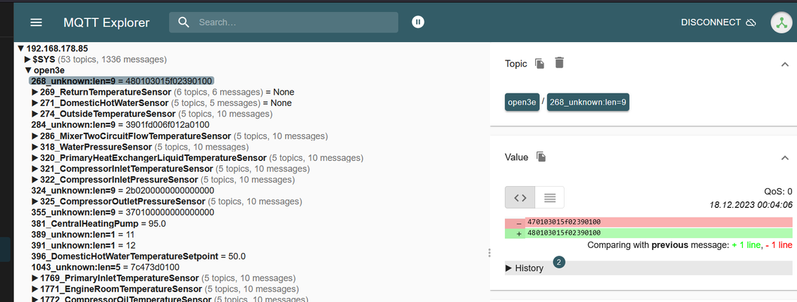

Hallo @HerrP,
ich hatte bis heute meine Kommunikation mit der A250 problemlos am laufen. Ich hab meine Raspi gestoppt, einen zusätzlichen Wert in die datalist eingefügt und das Auslesen zu mqtt neu gestart.
Leider werden jetzt einige Werte (z.B. 269) nicht mehr korrekt im MQTT Explorer angezeigt.
Ich hab auch versucht, das neueste Open3Eclient.py zu holen.
Was mache ich da falsch?

@GW3  >>einen zusätzlichen Wert in die datalist eingefügt
DoubleCheck datalist ... ist es evtl. ein profaner Formatierungsfehler?
@ghNeandr
,danke für die Antwort zu so früher Stunde,
Ich finde den Fehler zumindest nicht in der Liste.
Unten meine arg-Files.
Ich rufe das ganze mit
python3 Open3Eclient.py @genargs @datalist
auf
genargs:
--can
can0
-cnfg
devices.json
-m
192.168.178.85:1883:open3e
-muser
mqqt-user:mos$468
-mfstr
{didNumber}_{didName}
datalist:
-r
268,269,271,274,284,286,318,320,321,322,324,325,355,381,389,391,396,1043,1769,1771,1772,1775,1776,2333,2334,2346,2351,2487,2488,2496,2735,3016
-t
30
Es sieht doch so aus, als ob der Wert 268 von der A250 ausgelesen, der Wert aber dann nicht interpretiert werden kann?
ups, gewöhnlich stellt man sein mqtt Password nicht in's Netz 😉 ist aber wahrscheinlich auch kein Drama...
in der Open3Edatapoints ist "268 : O3EComplexType(9, "FlowTemperatureSensor", ..." vermerkt. Datenlänge passt also. Kannst du bitte mal checken, ob in deiner Open3Edatapoints_680 was andres steht als 268 : None, und in der Open3Edatapoints der 268 noch korrekt eingetragen ist (Zeile vorher mit Komma abgeschlossen und so)!?
Das "unknown:len=..." kommt aus dem readPure, das angewand wird, wenn der DID nicht in den zugeordneten dataIdentifiers gefunden wird (die mittels des 'Overlay Mechanismus' gebildeten).
Hier müssen die datapoints gecheckt werden (alle betroffenen).
Das "= None" hingegen kommt (soweit ich erinnere nur) bei einem Timeout. Du hast ja links neben dem 'Topic' noch den Pfeil, d.h. du kannst aufklappen und siehst die einzelnen Werte /'Sub-Topics'. Also geht das Auslesen mal gut, mal geht es nicht gut.
Kann es sein, dass beim Neustart des Raspi ein update/upgrade 'zugeschlagen' hat, und dein System jetzt auch den Kernel mit dem ISO-TP Bug hat, und es den vorher noch nicht hatte?
Hast du nach dem Neustart vielleicht auch ein neues depictSystem gemacht (was evtl. wegen Timeouts die datapoints_6** durcheinander gebracht hat)?
Hat sich irgendwas an deiner 'Bus-Physik' geändert, das bewirken könnte, dass es jetzt zu Kommunikationsproblemen mit Folge Timeout kommt?
Bitte schau mal, was in der udsoncan.log steht (und poste das)
Ich habe die Befürchtung, dass wir mit dem 'Tolerieren' des Timeouts tatsächlich jetzt Probleme verschleiern, die uns an anderer Stelle wieder einholen.....
