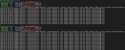

🙈Sorry. War mir nicht klar. Hab jetzt den listener mode raus genommen und den timestep wieder eingefügt. Jetzt läuft es schon seit 10 Minuten. Ich verstehe es nicht....
wie gesagt, ich habe eben (ca. 19/19:30h) die abgefangenen Exception von nur TimeoutError auf (TimeoutError, TimeoutException) erweitert. Etwa ne halbe Stunde vorher hatte ich das Exception Abfangen auf die -r Geschichte erweitert, vorher war das nur bei Listener Mode Reads der Fall.
Die Hoffnung ist also berechtigt, das das Skript jetzt nicht mehr 'abstürzt', sondern einfach garnix passiert wo vorher der Absturz kam. Aber es kommt dann eben auch kein Wert, aber dann hoffentlich beim nächsten mal (wenn mit timestep / zyklischer Abfrage gearbeitet wird).
Das alles betrifft nur die Open3Eclient.py im develop branch, sich die zu holen reicht also.
Eine Fehlersuche ist hinfällig, da die Ursache des Fehlers längst geklärt ist und nichts mit Open3e zu tun hat. Es handelt sich um einen Bug im ISO-TP Kernel, der etwa April dieses Jahres 'eingezogen' ist und zu einer Race Condition führt, die mal so, mal so ausgeht (und wenn sie so ausgeht kommt es zu dem Timeout). Der Bug wurde kurz nach der Entdeckung beseitigt (keine Ahnung wann), aber dieser Fix muss in den Distributionen ankommen um wirksam zu werden, was regulär scheinbar bei den aktuellen Raspbians noch nicht der Fall ist.
Ein relativ sicherer Weg zur Vermeidung des Timeout Problems ist es, ein altes System (also von vor April dieses Jahres) zu benutzen. Buster zum Beispiel ist alt genug 😁 Allerdings muss man bei Buster auch ein update-upgrade machen, damit Open3E überhaupt damit läuft. Dazu muss man auch irgendwie eingreifen, da das per Default auf einem 'outdatet' System gesperrt ist. Leider habe ich die genauen Schitte hierzu nicht aufgeschrieben, aber wenn man nach der Meldung googelt, bekommt man die Lösung.
Eine weitere Lösung soll in der 'out-of-tree isotp driver' Implementierung bestehen, was hier beschrieben ist. Allerdings möchte ich nicht meine Hand dafür in's Feuer legen, dass das mit Bullseye oder Bookworm funktioniert.

Danke für die Erläuterung. Ich habe mir jetzt einfach ein Script geschrieben das denn Open3Eclient immer wieder startet wenn er abstürzt. Komischerweise stürzt nur die 2.instanz immer ab. Die erste läuft durch. Vielleicht läuft sie auch noch nicht lange genug. Ich beobachte und berichte.
gute Sache 😉  keine Ahnung, warum es nur in der 2. Instanz auftritt. Aber um ehrlich zu sein, haben wir mit zwei Instanzen auch noch nicht so viel Erfahrung. Vielleicht ist das ja ein anderes Problem....
ich hab die Open3Eclient.py nochmal upgedatet, weil die udsoncan Exception "TimeoutException" im client nicht bekannt ist und ein Fehler im exception handler verursachte. 😣
jetzt wird alles getrappt, was ein "timeout' im Namen hat... noch größerer Pfusch als alles vorher, aber ist getestet und funktioniert jetzt hoffentlich auch bei euch.
Danke. Hab die neue Open3Eclient.py aus dem develop branch geholt und sie läuft. Liefert in der 2. Instanz alle 20s eine timeout, läuft aber weiter und liefert Daten. Damit kann ich leben bis die Kernel aktualisiert sind.
