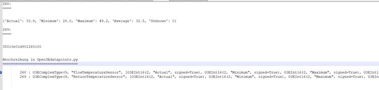

Hallo @HerrP super, danke.
Ich hätte noch eine Frage zur Interpretation der Daten.
Wenn ich die beiden Datapoints 268 und 269 auslese, bekomme ich ganz unterschiedliche Formate angezeigt.
In Open3Edatapoints.py sind die aber gleich beschrieben.
Dazu ist mir noch aufgefallen, dass
- 269 in File Open3Edatapoints_680.py steht
- 268 im File Open3Edatapoints_6cf.py steht
Wenn ich das richtig verstehe, schicken die beiden Devices die Daten im unterschiedlichen Format?
Wie sieht den die Ausgabe bei dir aus?
Hier sieht es doch sehr ähnlich aus.
0x680 268 FlowTemperatureSensor {'Actual': 28.8, 'Minimum': 26.1, 'Maximum': 57.1, 'Average': 28.3, 'Unknown': 0}
0x680 269 ReturnTemperatureSensor {'Actual': 26.6, 'Minimum': 23.9, 'Maximum': 54.9, 'Average': 26.3, 'Unknown': 0}
Bei mir steht der 269 DiD aber auch nur in der 680 Datei.
Das Kommando und das Ergebnis sieht bei mir jeweils so aus:
python3 Open3Eclient.py -c can0 -dev vdens -r 268
{'Actual': 33.9, 'Minimum': 28.0, 'Maximum': 49.2, 'Average': 32.5, 'Unknown': 0}
python3 Open3Eclient.py -c can0 -dev vdens -r 269
35010e01d901260100
bei -dev vdens wird die Open3EdatapointsVdens.py benutzt - da steht der 269 garnicht drin. Offensichtlich wird der DP dann 'pure' ausgelesen und liefert magels weiterer Infos den Raw Wert (9 Bytes).
