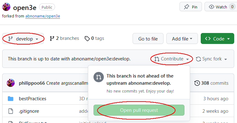

@HerrPIch gebe mein bestest. Bin mit GitHub nur meher in der Theorie vertaut. Ich würde versuchen einen Pull Request zu stellen. Geht dann auch das wiki? Ich denke es macht Sinn, dein Projekt als Master zu betrachten. Und nicht auf einen Fork zu verlinken.
Jetzt habe ich auch noch einen Branch für homeassistant aufgemacht, wird das ganze vermutlich nicht einfacher machen. Aber veruchen könnten wir es mal... Sonst gerne per PN
Hi @Thomas_MG  … schau mal in den develop branch … da haben wir schon an den Matrixwerten gearbeitet.

@TSG
ich bin auch blutiger git Anfänger 🙂 So wie ich das verstehe machst du einen Fork von abnoname/open3e in dein Account. Da kannst du dann drin arbeiten, was du ja im abnoname/open3e nicht kannst, weil du kein colaborator bist.
Arbeite bei dir dann bitte im develop branch, NICHT im master. Der develop soll develop bleiben, und irgendwann holen wir den hoch in den master. Wenn aber vorher der master mit irgendeiner Fork gemerged wurde, ist der dann in gewissen Aspekten ahead develop und es wird kompliziert......
Wenn du mit Bearbeiten erstmal fertig bist, wähle unter 'Contribute' -> 'Open Pull Request'
Dann erscheint das bei uns und wir sollten es ein-mergen können.
Zwischendurch / vor dem Pull Request vlt ein 'Sync Fork' machen...
Vielleicht klappt das mit dem Wiki auf die Art auch?!
Vielleicht kann hier noch wer Tips zu git Vorgehen geben, der/die sich besser auskennet?!
