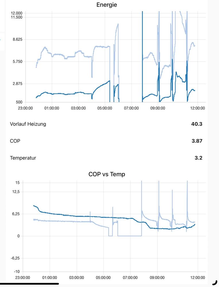

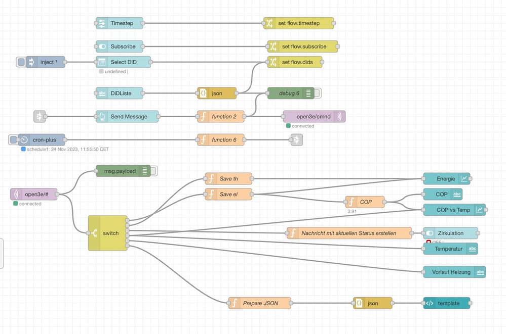

Irgendwie ist es schon cool der Wärmepumpe beim ‚arbeiten‘ zuzuschauen - das gibt einem natürlich auch Feedback zu seinen Heizgewohnheiten:
- das sind bei mir (250A) folgende Parameter: [274,286,491,988,2488,2496]
- aus 2488 und 2496 errechne ich den ‚live‘ COP
- man sieht gut das Einsetzen der Frostschutzfunktion wenn die Außentemperatur sinkt
- das Beispiel wurde mit NodeRed erstellt - man kann gerne das Tool seines Vertrauens nehmen (zB iobroker, HA)
NodeRed Flow

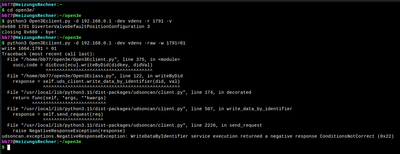

So mache ich das ja, nur eben über IP, nicht can...geht irgendwie nicht.
auslesen in raw geht leider nicht. schreiben in raw geht mit anderen adressen, aber leider irgendwie nicht mit dieser.
komisch...
Geht leider nicht, ist etwas zu allgemein 😉. Kommt denn eine Fehlermeldung?
hi,
ja, kommt natürlich 🙂
bb77@HeizungsRechner:~
$ cd open3e/
bb77@HeizungsRechner:~/open3e
$ python3 Open3Eclient.py -d 192.168.0.1 -dev vdens -r 1791 -v
0x680 1791 DiverterValveDefaultPositionConfiguration 3
closing 0x680 - bye!
$ python3 Open3Eclient.py -d 192.168.0.1 -dev vdens -raw -w 1791=01
write 1664.1791 = 01
Traceback (most recent call last):
File "/home/bb77/open3e/Open3Eclient.py", line 375, in <module>
succ,code = dicEcus[ecu].writeByDid(didkey, didVal)
File "/home/bb77/open3e/Open3Eclass.py", line 122, in writeByDid
response = self.uds_client.write_data_by_identifier(did, val)
File "/usr/local/lib/python3.11/dist-packages/udsoncan/client.py", line 174, in decorated
return func(self, *args, **kwargs)
File "/usr/local/lib/python3.11/dist-packages/udsoncan/client.py", line 507, in write_data_by_identifier
response = self.send_request(req)
File "/usr/local/lib/python3.11/dist-packages/udsoncan/client.py", line 2226, in send_request
raise NegativeResponseException(response)
udsoncan.exceptions.NegativeResponseException: WriteDataByIdentifier service execution returned a negative response ConditionsNotCorrect (0x22)
ja natürlich 😉
$ cd open3e/
aber damit kann ich leider null anfangen
damit kann ich leider nix anfangen...
ja natürlich 🙂
Eine Vermutung ist das es einzelne Parameter gibt die besonders "geschützt" sind und eventuell vor dem Ändern eine weitere Aktion erfordern. Das ist der zweite Parameter den ich sehe, der sich nicht ändern lässt. Die Fehlermeldung lässt darauf schließen, hat nicht mit deinem Setup zu tun.
