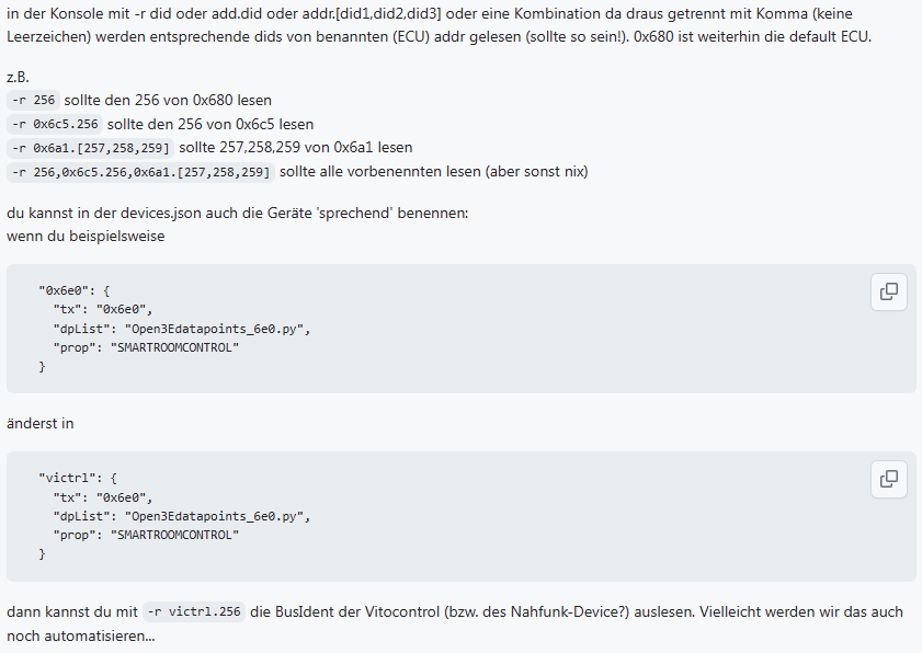

kurzer Einwurf zur Benutzung der neuen multi-ECU Version:
> Kann mir bitte einer erklären wie ich da jetzt einzelne ECUs und einzelne DIDs per Konsole abfragen kann???
in der Hausautomatisierung entspricht dann der MQTT Post
dem command line Argument  -r 0x6a1.[257,258,259]
Grüsse & weiter viel Spass!
