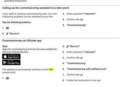

@Awot252 so aktivierst du den Wifi AP in der Vitocal.
Das Software Tool ist in dem Fall nicht Viguide, sondern openE3
Mit diesem AP verbindest du deinen PC.
Dann rufts du die  Windowstaste und R auf
tipps "cmd" und dann in dem schwarzen Fenster "ipconig"
Dort siehst du mit welcher Gateway die WiFi Karte verbunden ist.
Irgend etwas IP 192...
Diese Gateway IP ist die IP der Vitocal.
Diese IP must du im Programm verwenden.
Der AP Modus der Vitocal schaltet sich ,so viel ich mich erinnern kann, nach einer Zeit automatisch wieder aus und sie verbindet sich dann wieder mit deinem Wifi und dem Viessmann Backend.
