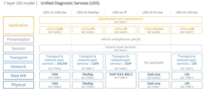

Da Viessmann zwar ein wunderschöne Schnittstelle (UDS, ISO-TP oder DoIP) eingebaut hat, das aber nur eingeschränkt und für eine 4-stellige Summe (per WAGO Gateway) zur Verfügung stellt, haben wir uns bekanntlich dran gemacht, das selber offen zu legen. 🙂

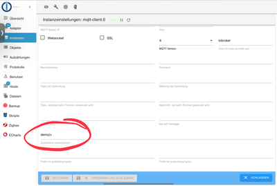

Beim IoBroker den MQTT Adapter auswählen:
Und dann in der Konfiguration das passende Topic angeben - das ist das Topic was beim e3 Client angegebenen wurde:
Wichtig ist die Ergänzung mit „…/+“ damit werden alle Untertopics mit im Objektbaum vom Iobroker verfügbar
LG Jörg

ah, damit wissen wir schon mal, dass UDS auch auf DoIP benutzt wird (UDSonIP - war ja eigentlich auch zu erwarten 😉 )
scheinbar hat die UDS oder die ISO-TP Bibliothek hier ein Problem auf manchen Systemen.
man könnte mal versuchen, das Timeout höher zu setzten, ich glaub, wir hatten das auch schon versucht, leider habe ich da den Faden verloren, weil in unserer alten Arbeitsumgebung (MS Teams Private Edition) alles in einem einzigen Thread lief. Aber wir bekommen die gewonnenen Errungenschaften bestimmt zurück, nur fehlen aktuell grad ein paar Leute, die da dran beteiligt waren
