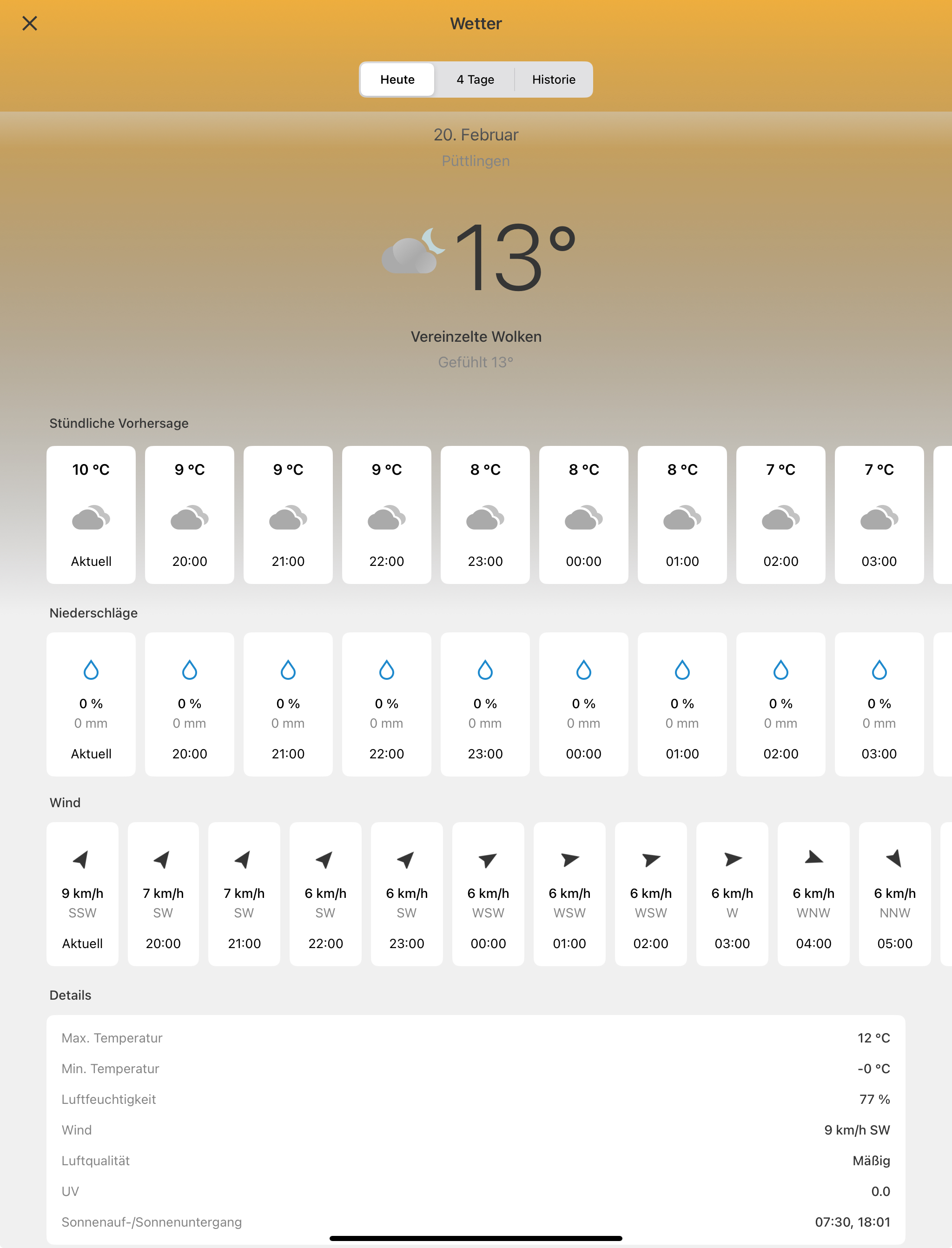

Hallo Benjamin, ich habe nun das gleiche Problem. App zeigt immer -6,7 Grad obwohl aktuelle Temp an der Heizung +4 Grad anzeigt. Was meinst Du mit Neustart des Gateways? Router Reboot?
Bei meiner Gasheizung mit einem Außenfühler, wird dieser seit dem neusten Update in der Wetteransicht nicht mehr angezeigt sondern lediglich die online angegebene Temperatur, vorher stand da immer Viessmann Außenfühler.
Die tatsächliche Außentemperatur wird nur noch in der Übersicht klein oben links angezeigt!
Wieso ist das jetzt so, vorher war es wesentlich logischer und übersichtlicher.
Wenn ich ne Wettervorhersage will schaue ich in eine Wetterapp!
Also irgendetwas stimmt bei der App nicht mehr seit dem letzten Update!
Bei mir sieht das so aus.
So hat es bei mir auch vor dem App Update ausgesehen!
Die Anzeige „ Viessmann Außentemperatursensor“ ist seitdem auch verschwunden.
Ich habe die App schon neu installiert und die Heizung neu gestartet, ohne Erfolg.
Ich habe iOS also Apple.
Hab eben mit der Hotline telefoniert, die konnten keinen Fehler finden.
Hat hier vielleicht jemand ein Apple Gerät und kann schauen wie es bei ihm aussieht?
