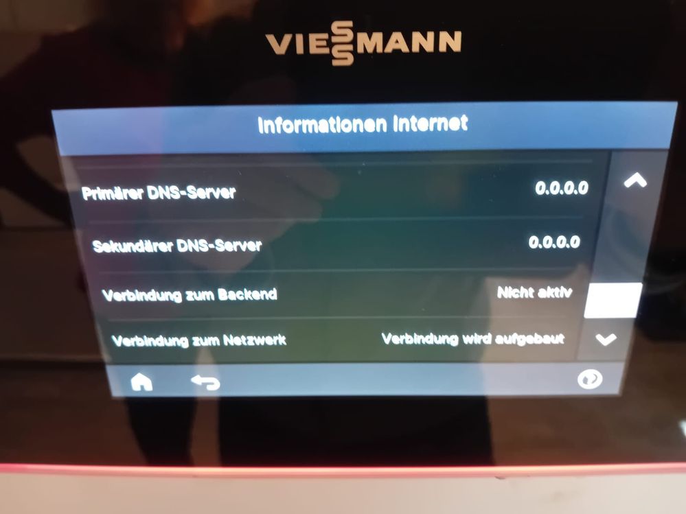

Hallo, ich habe seit heute, den 19.4. 25 das gleiche Problem. Die Netzverbindung zu meinem Heimnetz ist vorhanden. Das Display an der Inneneinheit der WP zeigt auch die vorhandene Internetverbindung oben rechts an. Die App zeigt allerdings eine nicht vorhandene Internetverbindung an. Damit ist der remote Zugang nicht gegeben.
Ein Neustart der Verbindung hat nichts gebracht.

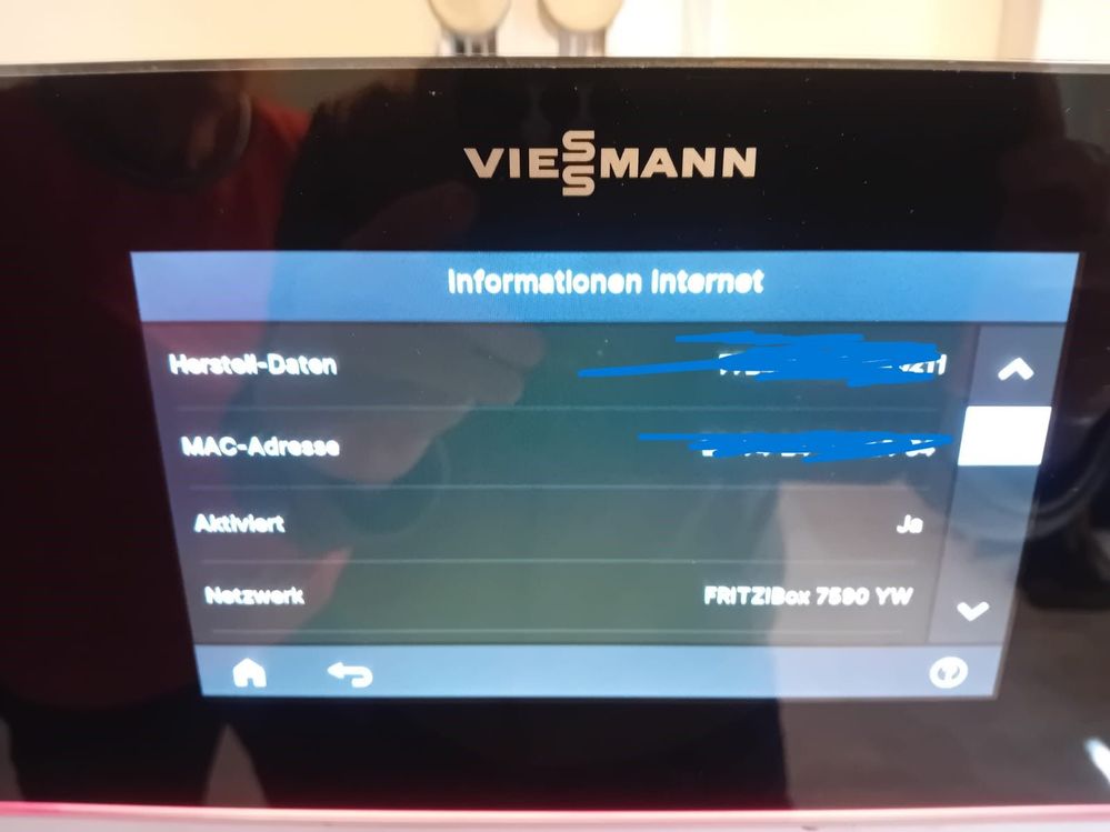

es handelt sich um eine Gasheizung. IMG-20250419-WA0002.jpgIMG-20250419-WA0004.jpgIMG-20250419-WA0003.jpg
Auf dem Display ist das W-Lan Symbol sichtbar mit einem grünen Pfeil.
Die App meldet, dass die Heizung offline ist.
