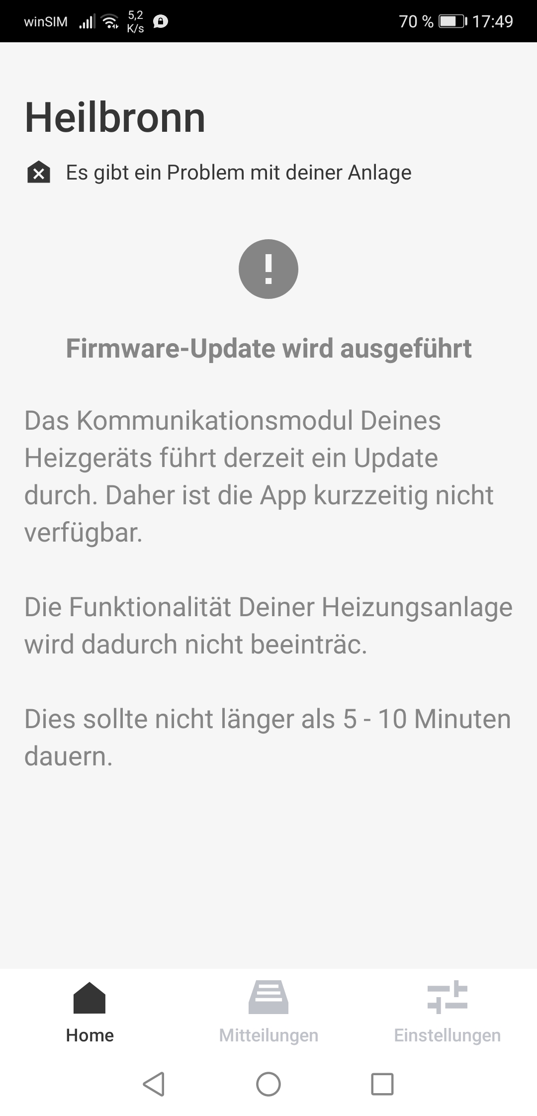

Ich habe die Vitoconnect OPT02 mit dem Wlan und der neuen Heizung verbunden, allerdings zeigt mir die App beim anmelden folgenden Fehler "Verbindungsfehler Firmware Update wird ausgeführt" und das seit Tagen. Wie kann ich den Fehler beheben?

Hallo Chris,
leider hat dein Tipp nicht geholfen, siehe Screenshot. Vielleicht gibt es noch eine andere Lösung?
Besten Dank
Hallo Pria19,
danke für den Screenshot.
Ich würde dich bitten das Gerät für mindestens 10 Minuten vom Strom zu trennen. Prüfe bitte im Anschluss, ob die Verbindung automatisch wieder hergestellt wird und ob die Anlage über die App erreichbar ist.

Hallo Chris. Ich habe das selbe Problem. Schau bitte mal nach ob mein Gerät registriert ist ? Die Seriennummer lautet: 7637415017870220 Danke.
Hallo SiggiS,
ja, dein Vitoconnect ist auf dein Konto registriert, was wird dir in der App denn angezeigt?
Firmware Update wird ausgeführt etc.
Siehe Foto von Pria19
