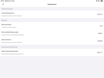

Könnte ich bitte noch Screenshots bekommen, worauf zu erkennen ist, dass zwar die Betriebsstunden, aber nicht die Brennerstarts gezählt werden?
So sieht das gerade aus. Als ich die Heizung vor ein paar Tagen startete zeigte der Betriebsstundenzähler 647 h an. Die inzwischen hinzugekommenen Stunden sieht man also. Der Zähler für die Brennerstarts ist aber unverändert.

Das ist leider noch nicht aussagekräftig genug. Es ist durchaus möglich, dass die Anlage mit nur einem Brennerstart mehrere Stunden läuft. Ich brauche einen Vergleich worauf klar erkennbar ist, dass die Starts nicht mitgezählt werden. Dazu ist ein Zeitfenster von mindestens 8h erforderlich.

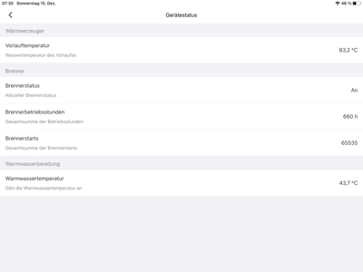

Guten Morgen! Hier nun der Screenshot von heute 0730 Uhr. Wie man sieht, wurden die Betriebsstunden weitergezählt, nicht aber die Brennerstarts.
Bezählt wurde eine einzige Betriebsstunde. Das ist ja kein Vergleich, worauf man erkennen kann, dass die Starts nicht mitgezählt werden.
Vielleicht schaust du mal auf den ersten Screenshot vom Mittwoch. Da kannst du sehen, dass die gezählten Betriebsstunden 658 h waren. Jetzt sind es 24 h später 660 h, also plus zwei Stunden. Wenn es in diesem Zeitrahmen keine zusätzlichen Starts zu den unverändert gleichgebliebenen Brennerstarts gegeben hätte, dann wäre die Anlage wohl durchgelaufen. Das ist sie aber nicht, denn ich bin in der Wohnung und höre sie ab und zu anspringen. Zudem habe ich ich auch eine Nachtabsenkung eingestellt, so dass die Anlage nach 22Uhr bis morgens 0700 Uhr nicht anspringt, dann aber startet und die Wohnung wieder aufwärmt. Also: Nach meiner Logik ist der Beweis erbracht, dass die Betriebsstunden aber nicht die Brennerstarts gezählt werden.

-ich habe Ihnen einen Screenshot vom 14.12. 1612 Uhr geschickt gehabt mit Brennerbetriebsstunden von 659 und einer angezeigten Brennerstartszahl von 65535. Am nächsten Morgen erhieleten Sie wunschgemäß den nächsten Screenshot am 15.12. um 0730 Uhr mit Brennerbetriebsstunden von 660 und unveränderter Zahl von Brennerstarts.
- damit ist doch wohl klar, dass nach dem ersten Screenshot 15 Stunden und 18 Minuten vergangen waren, die Therme in diesem Zeitraum eine weitere Betriebsstunde gelaufen ist und trotzdem die Starts nicht weitergezählt wurden ...und das bis heute nicht. Und "Nein", die Therme ist für die hinzugekommene Betriebsstunde nicht "durchgelaufen", denn sie läuft nie durch, sondern taktet heftig.

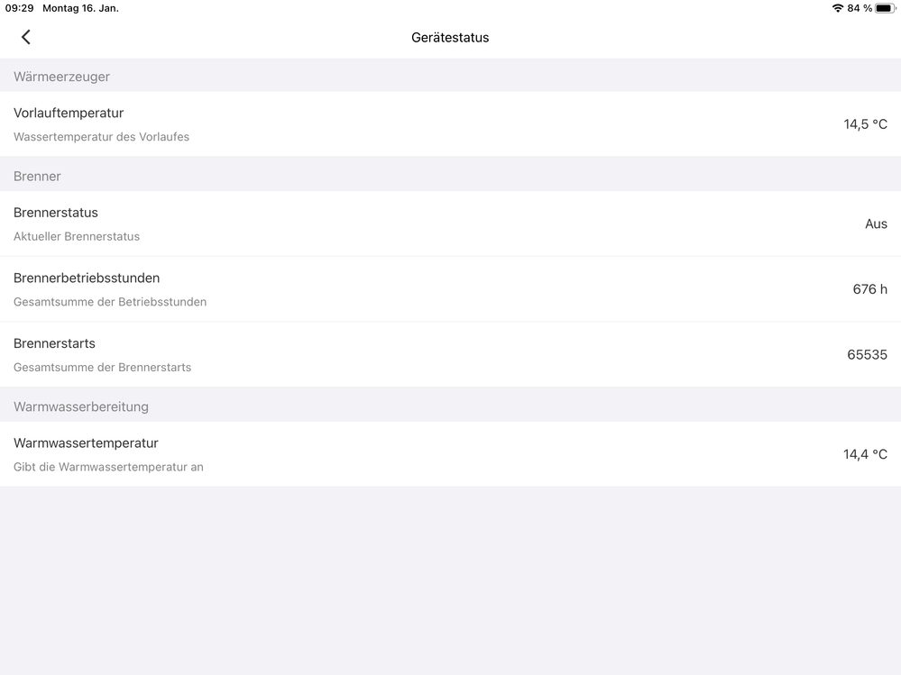

-weiterhin kann ich Ihnen mitteilen, dass der heutige Stand ist: Betriebsstunden 676 und unverändert 65535 Brennerstarts.
Von daher ist ja jetzt wohl der Stand der Dinge dahingehend geklärt, dass die App nicht mehr die Brennerstarts weiterzählt und anzeigt, seit mehre Updates zur App erfolgt sind.
Hiermit habe ich Ihnen jetzt zusammengefasst was der momentane Stand der Dinge ist und ich frage Sie, ob dies jetzt ausreicht, damit Sie die Angelegenheit "zur Bearbeitung weitergeben werde? Beantworten Sie das bitte.
Und damit Sie das dann auch endgültig glauben können, füge ich Ihnen einen weiteren Screenshot von heute bei, aus dem Sie erneut erkennen können, dass ich das alles schon mal gesagt und geschrieben hatte, aber ich Ihnen das jetzt erneut belege!
