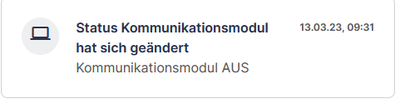

leider wieder keine Änderung. Was mir aufgefallen ist, dass im Ereignisprotokoll sichtbar ist, dass sich das Kommunikationsmodul seit 11.03. permanent aus- und eingeschaltet hat. Erst nach dem Reset heute Morgen war dann damit Schluß. Bis heute Morgen hat die Verbindung zu Viessmann auch noch einigermaßen funktioniert.
