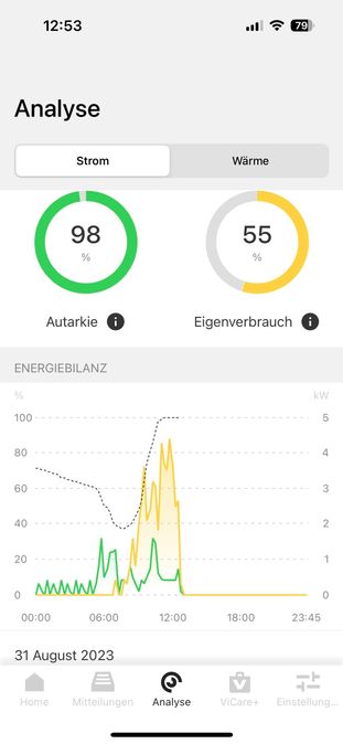

Allerding habe ich mit der vicare-App ein kleines Problem; die Analyse der Tageswerte für Strom funktioniert, bei Wärme erhalte ich leider keine Anzeige (leeres Diagramm). Damit sehe ich nicht wann und wie oft hat der Verdichter eingeschaltet und welchen Energieverbrauch und Thermische Leistung ist vorhanden.
An was kann das liegen?

Hallo Drillis3,
könntest du davon bitte einen Screenshot posten?

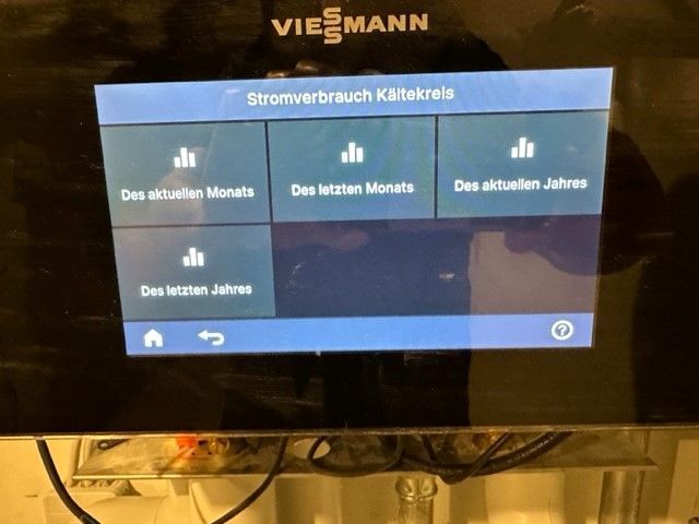

Könntet du bitte auch prüfen, ob die gesuchten Daten an der Regelung der Anlage im EnergieCockpit angezeigt werden und davon ebenfalls ein Foto posten?
Hallo Chris,
hier die Screenshots der Analyse
Strom und Wärme (Strom ok / Wärme fehlt)
Die Wärmepumpe läuft um ca. 6 Uhr und ca. 11 Uhr zur Wärmwassererwärmung.
Leider wird bei der Wärme nichts angezeigt.

Hallo Drillis3,
könntest du bitte noch Fotos des Energiecockpits der Anlage posten, die einen Vergleich mit den Daten der ViCare App zulassen?
Hallo Chris,
anbei Fotos aus dem Energiecockpit der Wärmepumpe

Hallo Drillis3,
danke für die Infos, ich habe dein Anliegen an unsere Entwicklung weitergeleitet und werde mich melden, sobald ich eine Rückmeldung bekomme. (Ticket: TVC-1265)
