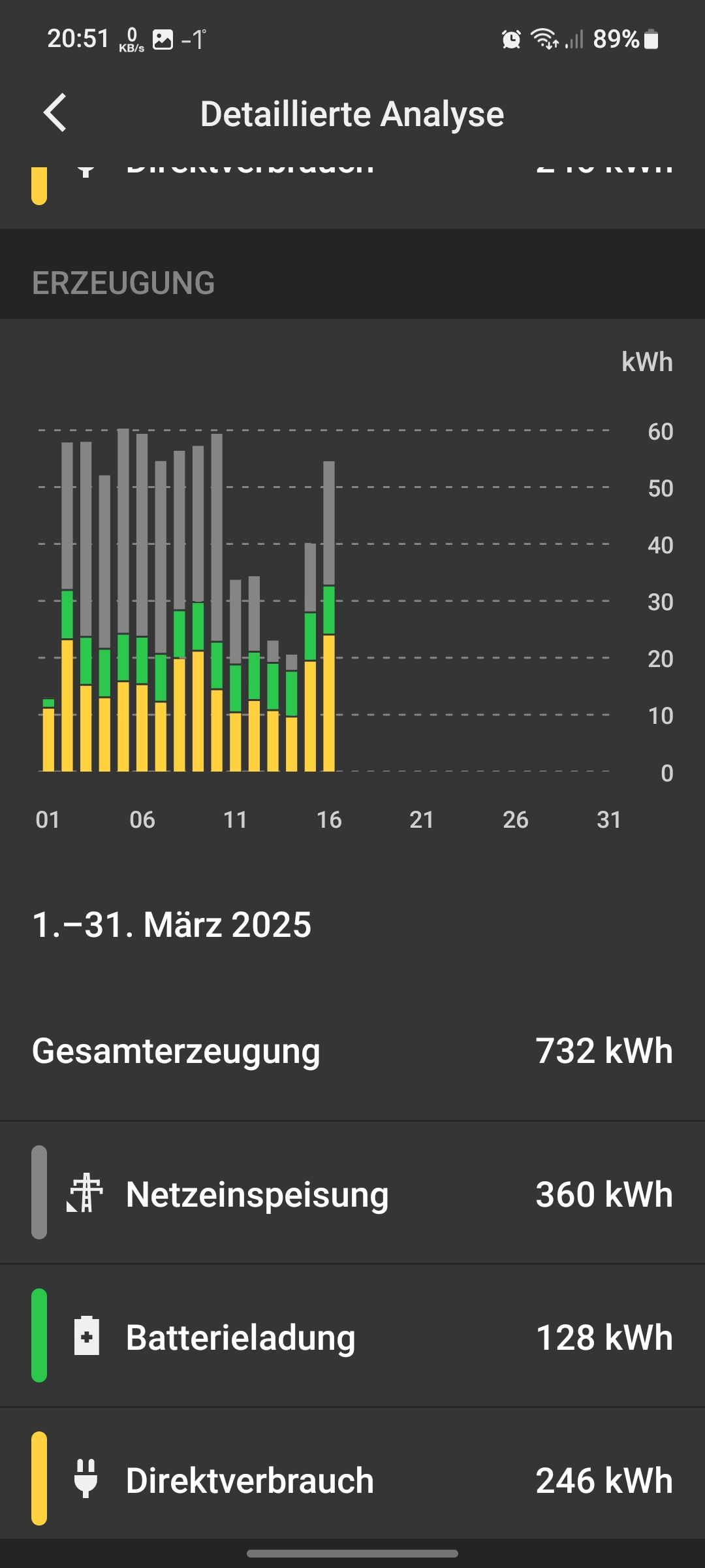

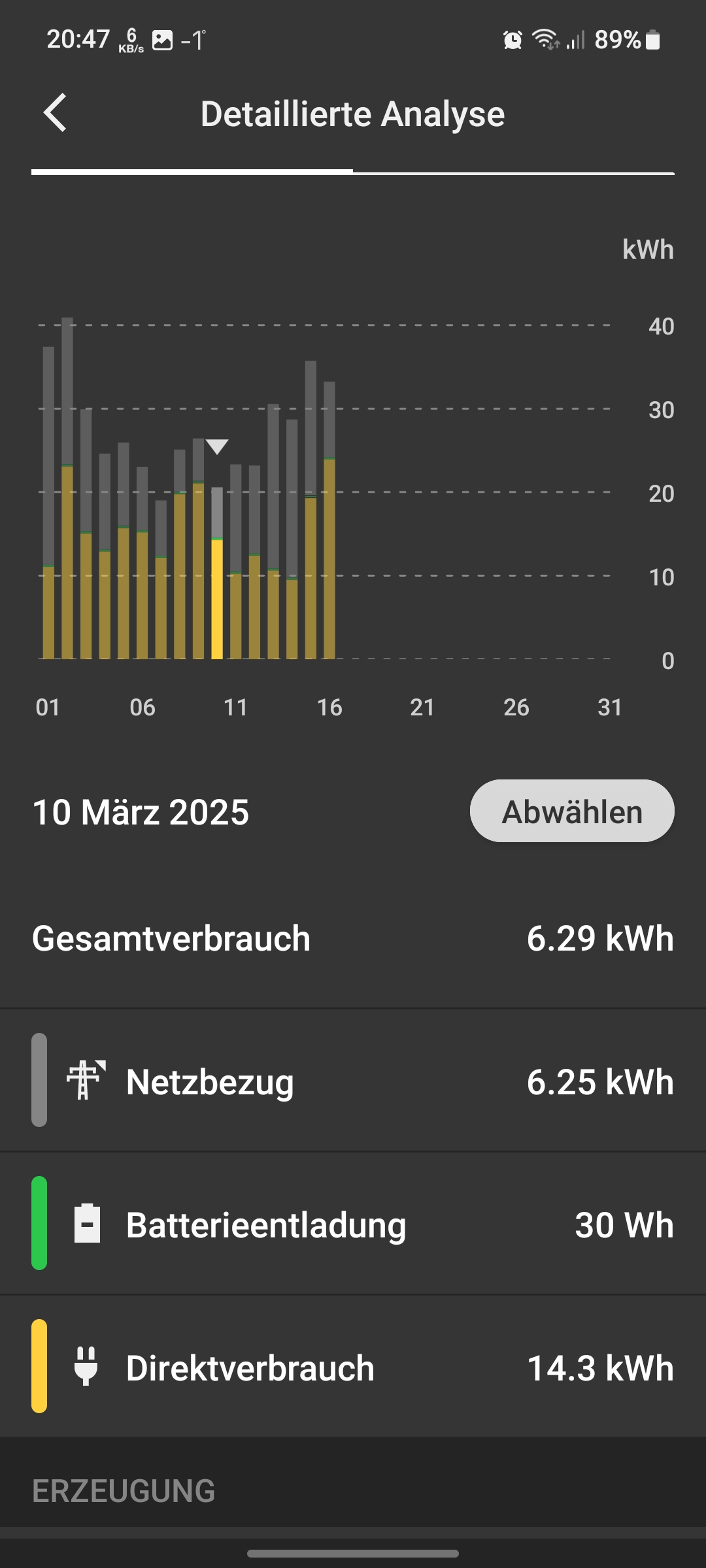

Leider werden in der erweiterten Analyse die Batterie Verbrauchsdaten nicht angezeigt und auch nicht mit gerechnet.
Die allgemeine Energie Bilanz stimmt auch nicht, womöglich weil hier auch die Batterie Leistung fehlt.
Zudem kann die Einspeise Vergütung nicht eingetragen werden, egal welches Datum als Start Zeitraum eingetragen wird erscheint die Fehlermeldung "für diesen Zeitraum sind keine Daten vorhanden".

Abgesehen davon, dass die (auch detailierten) Analysen des EMS selten stimmen, die Batterieladung und -entladung wird bei mir in der ViCare-App ausgewiesen.
Wo schaust du genau nach "Batterie Verbrauchswerten" ?
In ViCare+ (also "erweiterte Berichte" im Abo) ? Da gibt es die bei mir auch nicht; da geht es nur um (Strom-) Verbräuche, nicht Erträge.
Oder bist du wg. der Einspeise-Vergütung bei den "Finanzen" ?
Hier wird nur Wh angegeben und auch keine grünen Balken verfügbar.
Nach der App Null Autarkie.
Batterien waren bis auf einen Tag immer voll beladen und wurden auch entlerrt.
Bei Erzeugung wieder sichtbar. Alles total sinnfrei.
