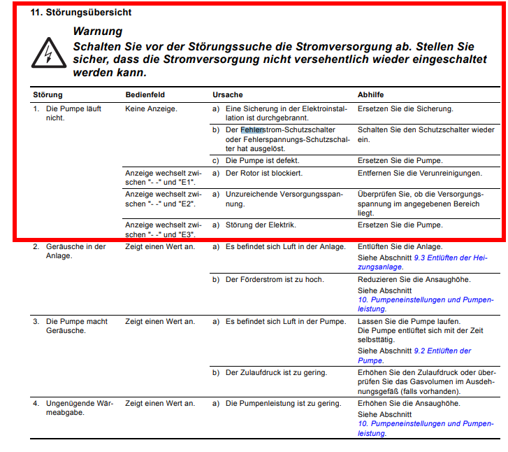

Danke für die Bilder. An der Pumpe sollte geprüft werden ob Spannung anliegt. Es könnte auch sein, dass der Rotor blockiert ist. Im schlechtesten Falle ist die Pumpe defekt.
Stefan

Keiner der Störungen die oben stehen passen.
Wie kann ich die unzureichende Versorgungsspannung
