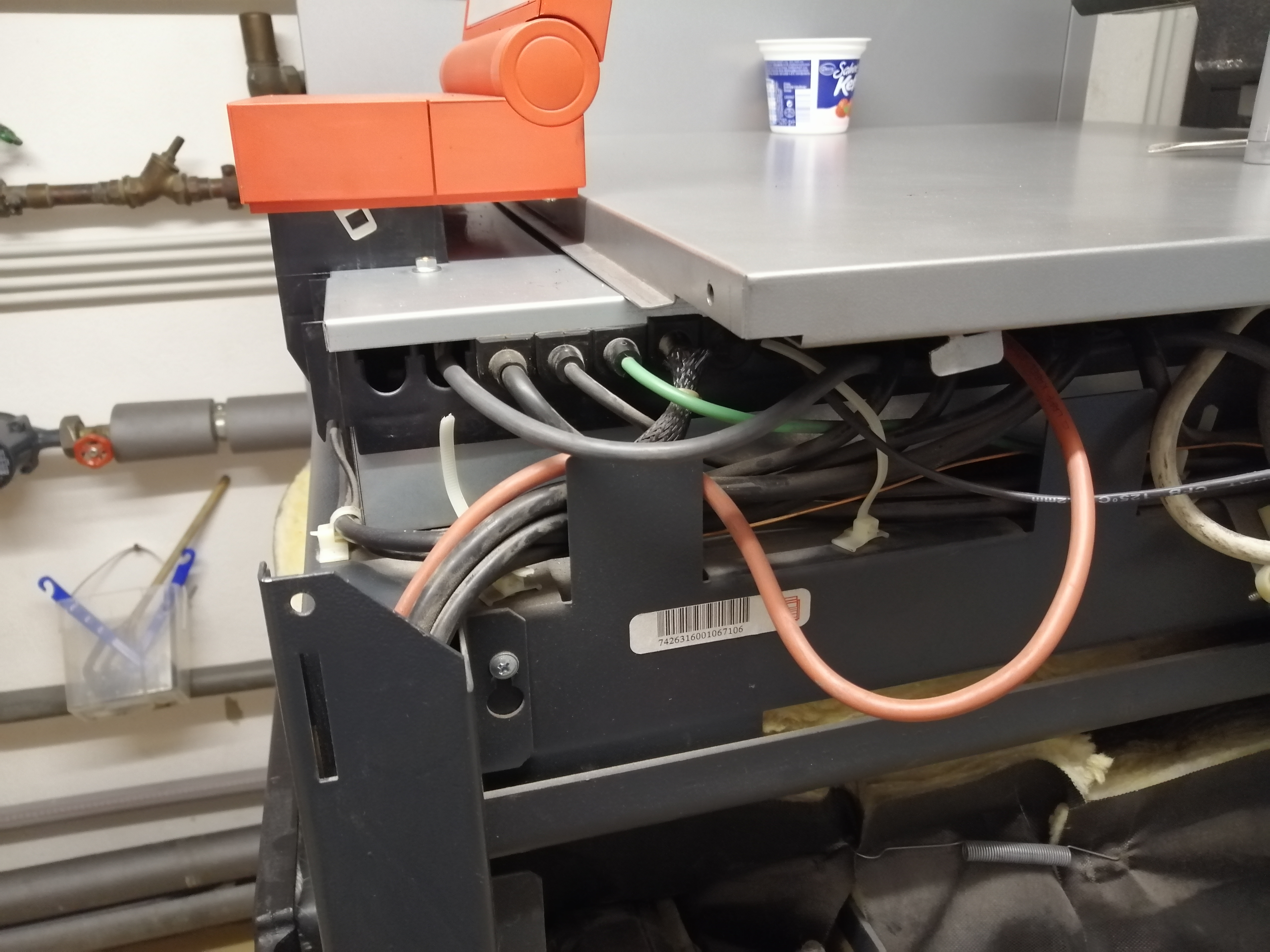

Hallo Sasche,
wenn Du noch keine Herstellernummer von Deinem Kessel gefunden hast:
mach mal die rechte Seitenverkleidung ab. Ich hab an meinem Kessel links oben nochmal die gleiche Nummer aufgeklebt, wie auf dem eigentlichen Typenschild, welches bei mir auf der rechten Seitenverkleidung außen angebracht ist (siehe Bilder). Vielleicht hast Du ja Glück.
Dietmar Froitzheim
Vielen Dank für den Tipp.
Werde ich demnächst mal nachschauen.
