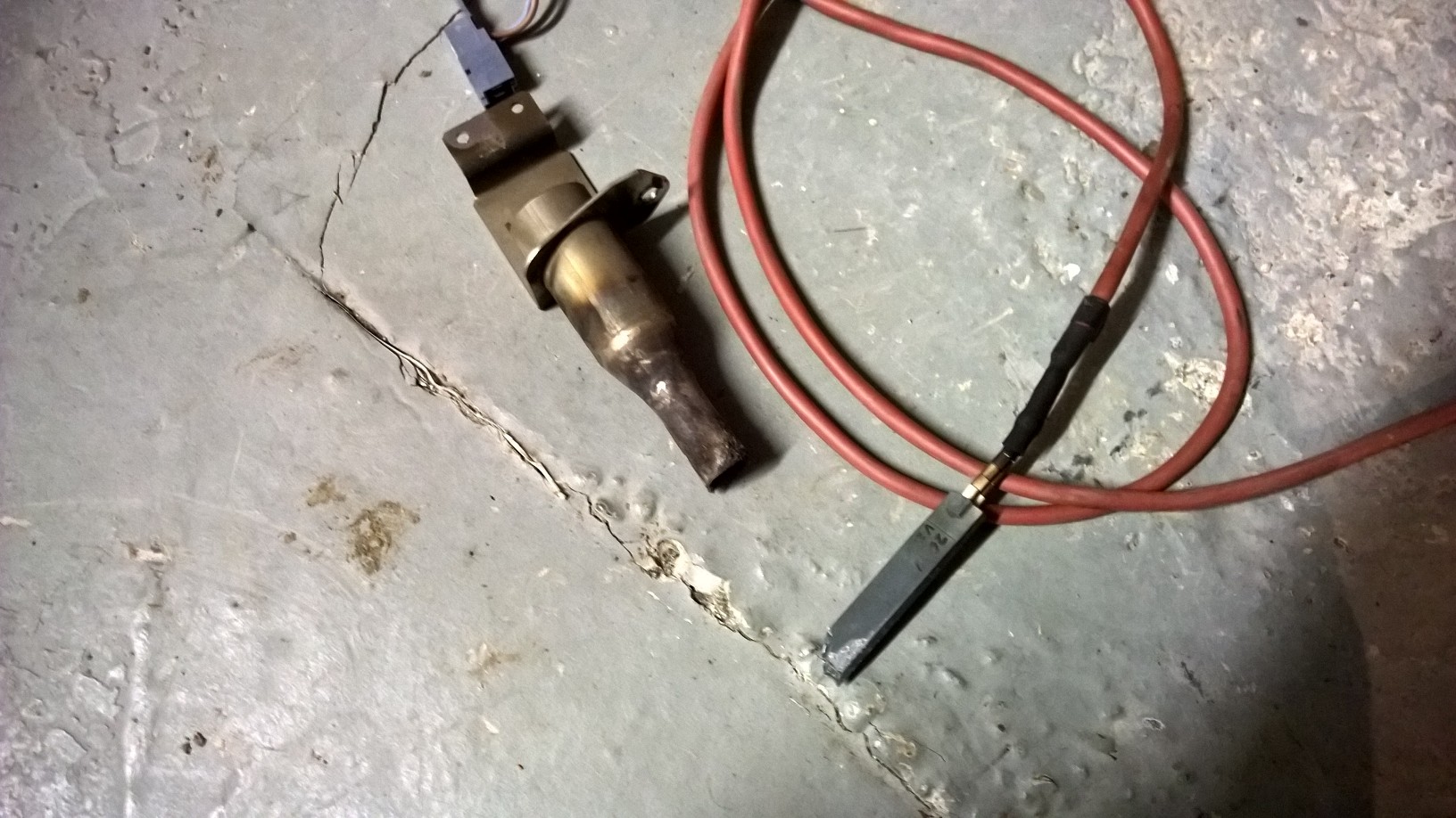

Musste auch vor kurzem das Zündelement 7831268 tauschen. Jetzt hab ich in einem anderen Forum gelesen dass es auch ein neues optimiertes Zündelement gben soll. Ist das richtig?

Ja, es gibt eine anderes Zündgerät, allerdings nur für Anlagen ab einer gewissen Leistung. Am besten gibst du mir die Herstellernummer des Kessels, dann kann ich Weiteres für dich prüfen.

du kannst das aktuelle Zündelement mit der Bestellnummer 7831268 verwenden. Es ist richtig, dass es für Anlagen ab 32kW neue Zündsysteme gibt.

Meine Kesselnummer wegen dem Zündstab ist 7426316901056101, Regelung Vitoligno VBC 550 A20.
