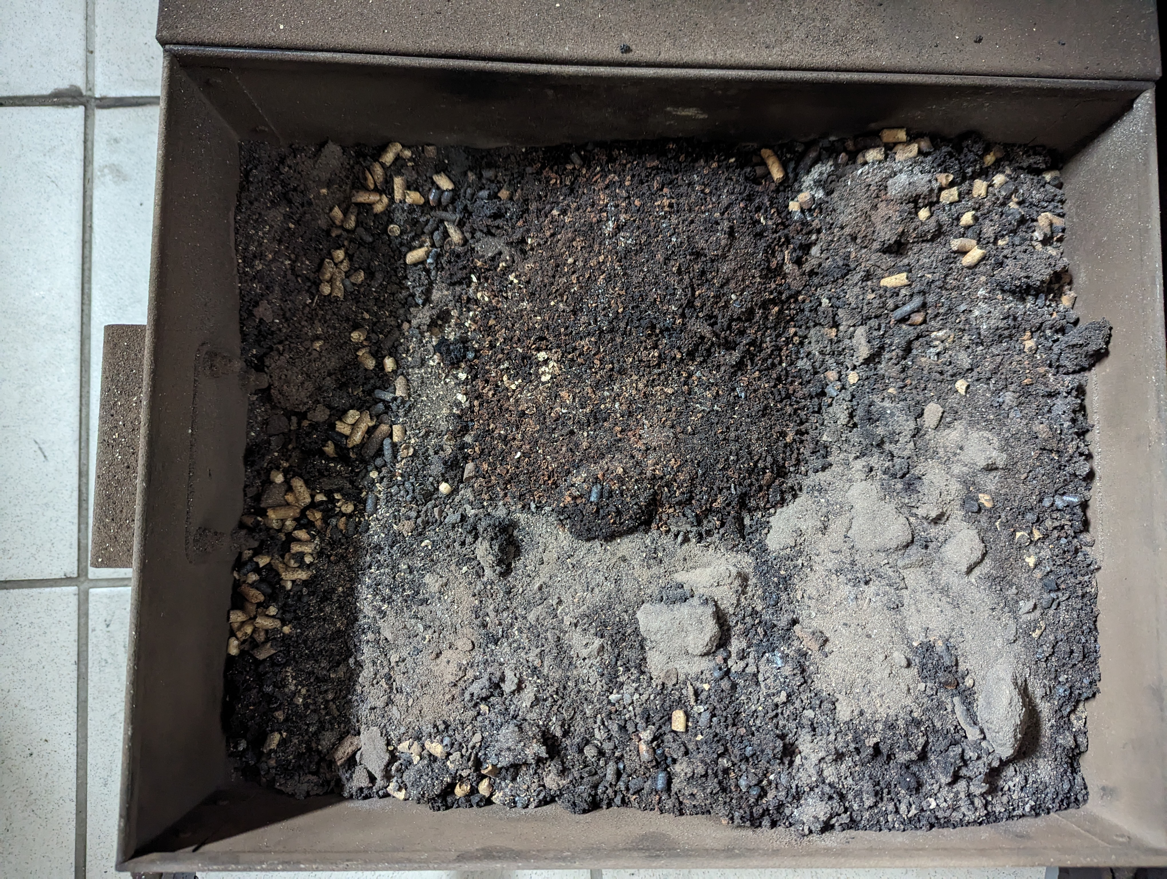

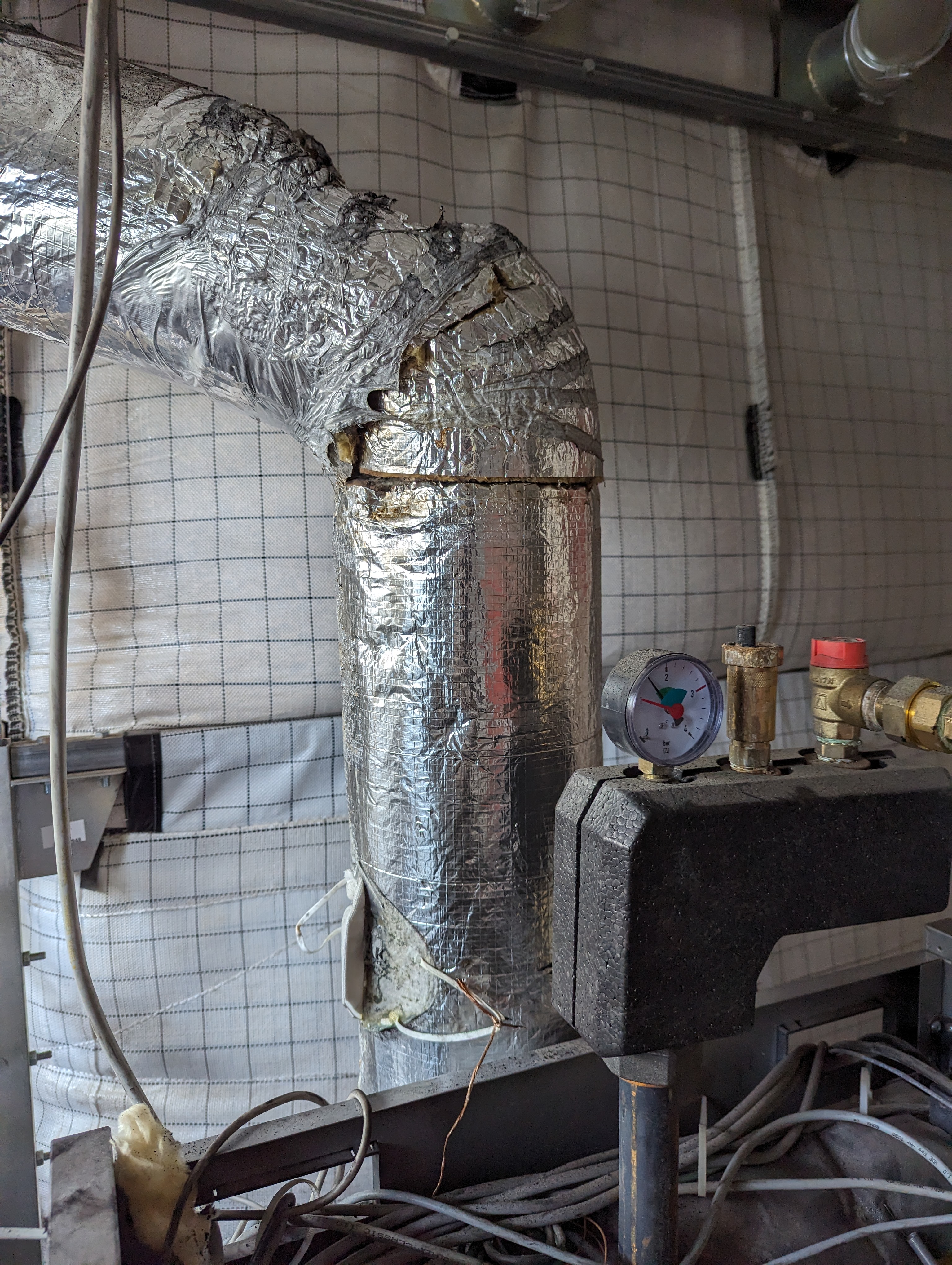

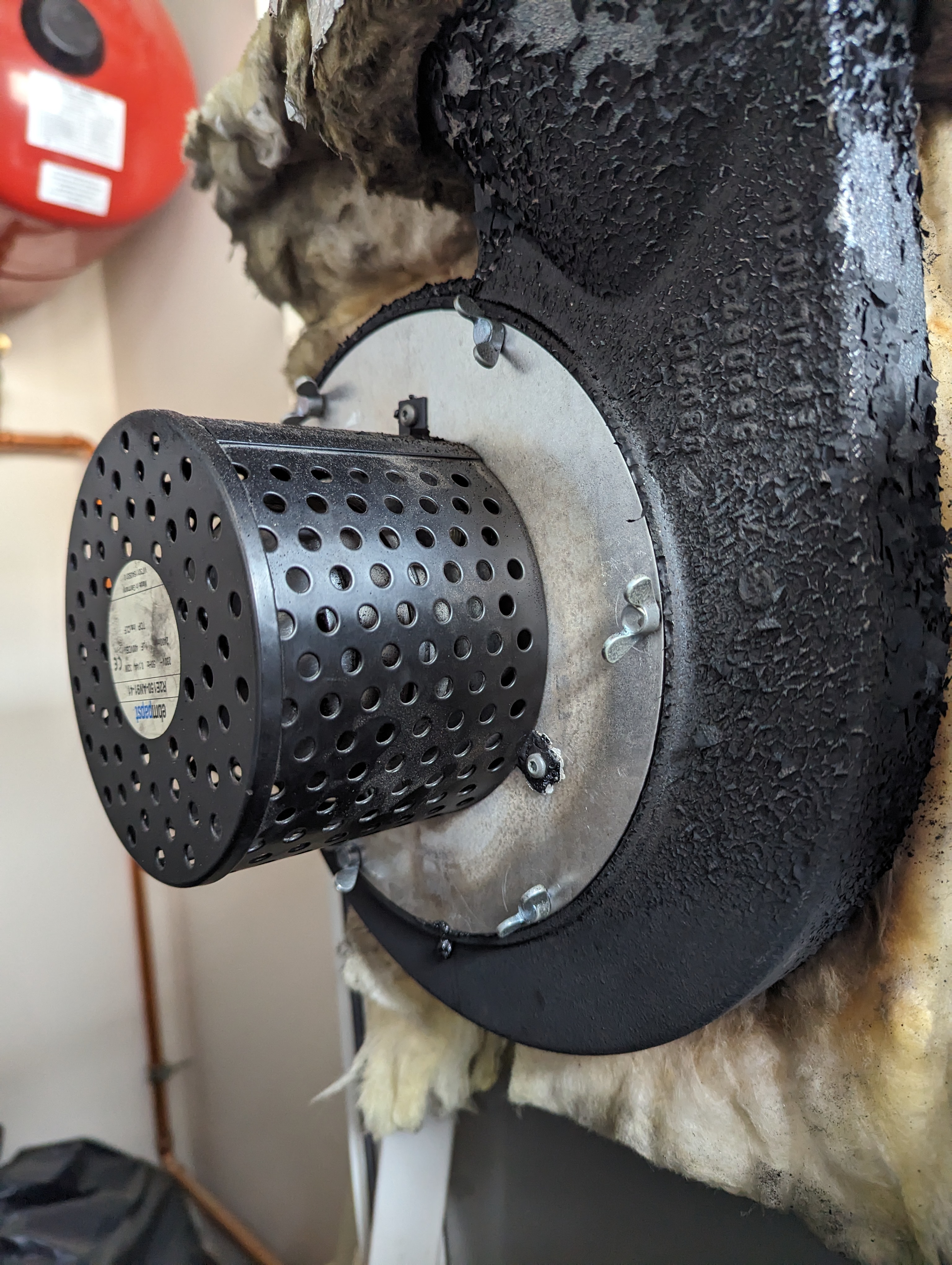

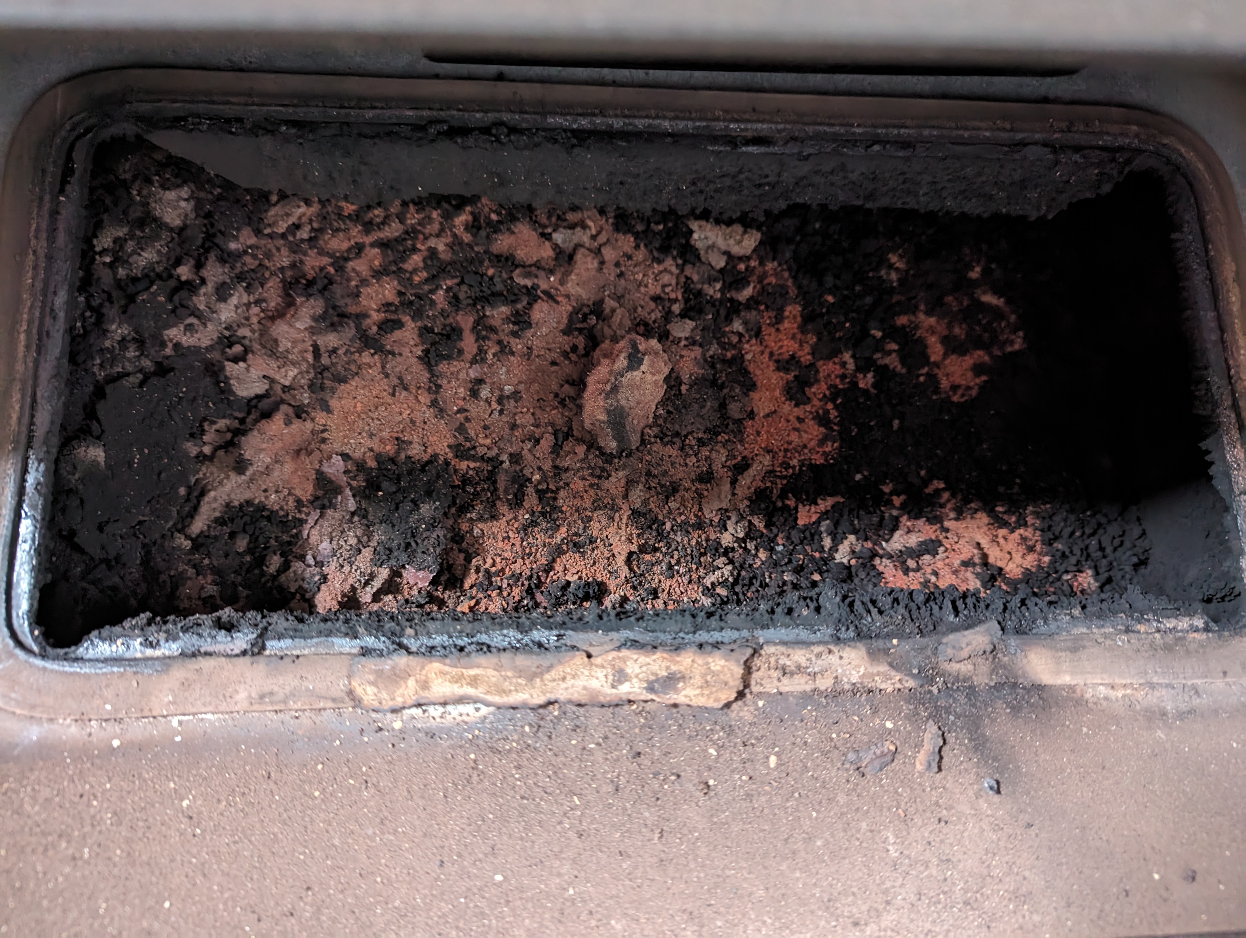

Heute früh roch es dann im Heizungsraum komisch. Die Kesseltemperatur lag bei über 100"C. Das hatte ich so bisher nicht beobachtet. Als ich mir die Heizung näher angeschaut habe, fiel mir auf, dass die Alufolie der Isolierung des Schornsteins verschmolzen war. Auch der Aschebehälter sieht "komisch" aus. Siehe Fotos.

Im Aschekasten, sind dort unverbrannte Pellets ? Eventuell werden zuviele Pellets in den Brennraum gefördert ?
