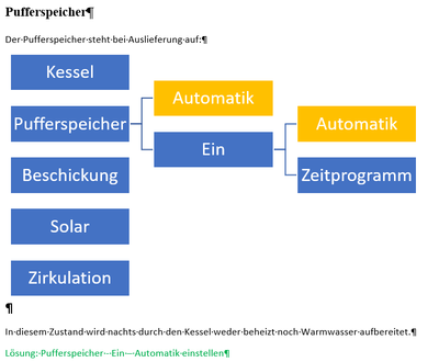

Als Ursache fand ich:
Der Pufferspeicher hat im Menu 2 Automatik Einstellungen. Steht er in der ersten Stufe auf Automatik
so wird nachts nicht geheizt.
