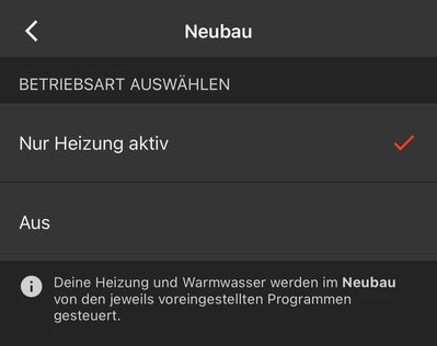

  1. Energiesparen durch zeitgesteuerte Abschaltung der Heizkreise (Ausnahme Frostschutz).
    Aktuell gibt es in den Heizkreiseinstellungen die Auswahl zwischen "Nur Heizung aktiv" und "Aus".
    Für dessen Zeitplan gibt es die Auswahl zwischen "Reduziert" und "Normal", welche jedoch beide für einen Dauerbetrieb der Pumpe sorgen. Um wirklich den Strom für die Pumpen zu sparen, wäre es sehr Hilfreich, wenn es die Möglichkeit im Zeitenplaner gibt, die Heizkreiseinstellung "Aus" zu definieren. Erst in diesem Zustand verbraucht die Heizkreispumpe keinen Strom mehr. Wenn ich es richtig gesehen habe, wird die Einstellung "Aus" von der Frostschutzfunktion überschrieben und es sollte somit keine Probleme im Winter geben, da der Heizkreis sich unterhalb der Frosteinstellung von selbst aktiviert. Für mein System läuft die Pumpe täglich 4 Stunden auf "Normal" und 20 Stunden auf "Reduziert". Ich könnte somit für 20 Stunden den Strom für die Pumpe sparen.
