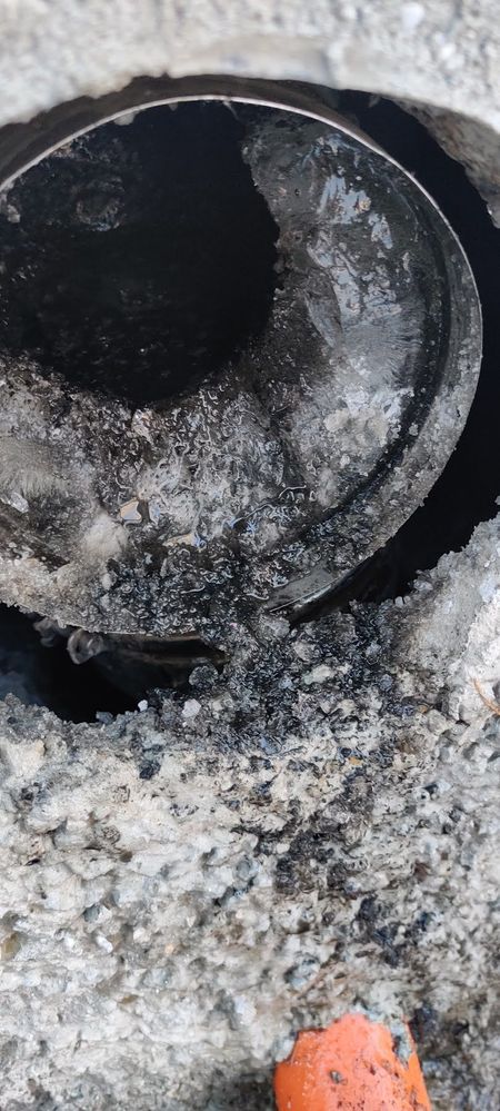

Ich habe zu früh gesprochen, denn heute Morgen stellte ich fest, dass der untere Teil des Kaminrohres (T-Stuck) bis zum Abzweigungspunkt zum Brenner komplett zugefroren war. Da das Kamin draussen ist und die letzten 80cm nicht wärmegedämmt sind, bei den aktuellen Minus-Temperaturen, war es wohl unvermeidlich. Das Kondenswasser floss folglich zurück in den Brenner, und jetzt habe ich wieder die 'Reinigung' Warnung. Die Wartungsfirma wurde bereits informiert, aber es ist wahrscheinlich, dass ich wieder 400€ ausgeben werde, ohne dass das eigentliche Problem (zu viel Kondenswasser) gelöst wird (letzte Wartung war im Mai 2022!).

Ich habe den Eisklotz aus dem Kaminrohr mit gesalzenen Heisswasser gekriegt, ab jetzt tägliche Kontrolle.
