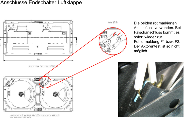

um mit meinem Problem weiterzukommen, habe ich mir nun eine Neue Luftklappe bestellt, die Anlage lief bisher mit 2-3 Fehler am Tag, leider manchmal auch in der Nacht :-(, ich investiere nun erneut in eine Glaskugel 🙂 in der hoffnung das das Problem damit behoben ist...
Jetzt ist die Luftklappe gekommen und ich habe diese ausgepackt, da liegt nur der angehängte Zettel bei, mir ist nun aufgefallen, das auf dem Zettel, die Endschalter anders aussehen, denn Sie haben 3 Pins, es wird auch erklärt, wie alt auf Neu angeschlossen wird. Allerdings stimmt das mit der Kabelfarbe nicht meiner Luftklappe überein, denn bei mir ist das seit Beginn an (habe beim ersten Abbau der LK, Fotos gemacht um zu wissen wie es wieder dran gehört) anders als auf der Anleitung, ich habe keine 3 Pins und auch die rot gemarkten Stecker sitzen anders als auf der Anleitung. 1. Frage Könnte das das Problem sein, hat das mal ein Techniker etwas falsch zusammen gebaut?, ich denke es nicht, denn es gibt ja Phasen wo sie ganz normal auch mal 2-3 Tage am Stück funktioniert, zwar selten aber sie gibt es :-), woher bekomme ich einen konkreten Anschlussplan um sicherzustellen, das alles stimmt? Denn mit dem Anschlussplan, hat die Neue Luftklappe 0,0 funktion und zeigt sofort erst Primär dann Sekundär LK Fehler an. was mich auch wundert, ich kann an der Neuen Luftklappe, die Scheiben nicht in Position drehen, also das die so stehen wie auf der Anleitung beschrieben, denn die muss ja passen damit die Schalter wissen wann, was, wie usw.
Ich würde mich freuen wenn Du mir da helfen könntest

Hallo Olli,
der Anschluss muss wie folgt ausgeführt werden:
Hallo Patrick Zarges,
Danke für die Info, an welchen Pin kommt der bei mir auf den Bildern rot markierte Stecker auf jeder Seite? Kann etwas passieren wenn es falsch rum angeschlossen ist, oder kommt nur Störung?
die 3 Pol Antriebsstecker gehen ja nur in eine Richtung
danke vorab Grüße Olli
Herzliche Grüße
deolli72
Bei Falschanschluss kann nichts passieren.
Der Anschluss erfolgt pro Luftklappe. Es ist dabei egal auf welchen der beiden Pins der rot markierte Stecker 196 kommt. Wichtig ist nur, dass die beiden in dem Bild rot markierten Pins verwendet werden. Ansonsten denkt die Regelung, dass der Kontakt geschlossen ist.
Natürlich dürfen die Leitungen 196S und 196P nicht untereinander getauscht werden.

im Moment sind Gäste da und ich habe den Schalter an den abgebrochenen Pin geöffnet und ein Kabel angelötet.
Seit gestern Abend läuft die Anlage...
Aber gut das ich weiß das ich quasi infach umstecken kann, das leider bei der anderen Luftklappe nicht geklappt,es war keine Funktion...
grüße Olli
