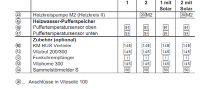

in letzter Zeit fällt leider unsere Pelletheizung Vitoligno 300-P immer wieder aus, da wäre es ideal, wenn man den Ausgang 50 "Sammelstörung" auf der Platine A1 aktivieren könnte und das Signal z.B. über einen Shelly auswertet.
Kann ich den Ausgang 50 selbst aktivieren oder benötige ich hierfür den Heizungsbauer?

@HackyJ du hast das falsch verstanden, da braucht man keinen KM-Bus, der Störmelder, also die Hupe ist als Zubehör aufgeführt.
@Eisengraueinfach an 50 anschließen, es muss nichts codiert werden.

Hallo zusammen, jetzt wird die Sache klar .....
Hier in der obersten Reihe: (54) Relais nach 230V.
                                                         [50]
                                                         K29

Hallo Hacky,
danke für die Infos. Wir haben Pellets (das sagt glaub das -P aus). Mit Ansaugung aus dem Pelletlager, kein Solar.
Es ist nicht immer die gleiche Störung, daher wäre einfach die Meldung ans Smartphone geschickt, so dass man umgehend reagieren kann.
Aktuell ist es vermehrt der Fehler F9 Rostreinigung - dazu habe ich schon einiges im Forum gelesen. Aber es kam halt auch schon vor, dass man vergessen hat die Asche zu leeren. Im dümmsten Fall fällt die Heizung um 22 Uhr aus, keiner merkt es und morgens um 6 können alle im Haus (Mehrfamilienhaus) kalt duschen.
Ich hatte daher den Ausgang 50 ausfindig gemacht, der gibt wohl Spannung raus im Störungsfall. Dies würde ich mit einem Shelly abgreifen.
Die Fernbedienung ist eher nichts für uns.
Ob wir die KM-Bus-Erweiterung verbaut haben, entzieht sich leider meiner Kenntnis. Und das freischalten kann ich vermutlich auch nicht selbst.
Also muss wohl doch die nicht zu erreichende Fachkraft ran.
Danke trotzdem!
Maxim
Heizing
Danke Euch.
Es ist tatsächlich so, dass am Stecker 50 auf der Platine A1 bei Störung 230V anliegen. Ohne irgendeine Codierung oder sonstwas. Soeben getestet.
Vielen Dank!!!
                                                         [50]
                                                         K29
