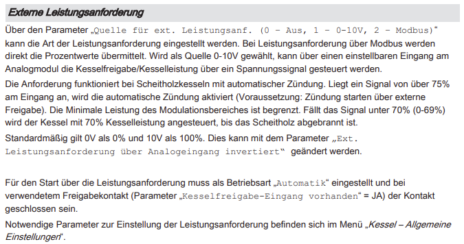

Es ist durchaus möglich die Leistung eines Scheitholzkessels zu regeln.
Dies kann durch Primärklappenregelung oder Drehzahländerung am Lüfter erfolgen.
Fröling bietet die Möglichkeit bei dem S4 über ein Analogmodul eine externe Leistungsvorgabe zu senden.
Dabei kann die Leistung zwischen 70-100% Nominalleistung vorgegeben werden. Unter 70% zündet der Kessel automatisch.
Für mich wäre das recht praktisch um die Abbranddauer zu verlängern und die Wärme direkt in den Heizkreis einzuspeisen und nur den wenigen Wärmeüberschuß in den Puffer abzuführen.
Dies würde den Gesamtwirkungsgrad der Anlage erhöhen und den Pufferspeicherbedarf reduzieren.
Nun zu meiner eigentlichen Frage ist dies identisch zu dem Fröling möglich, dass ich entweder über Protokoll (MODBUS, etc.) oder 0-10V an einen Analogeingang die Leistungsabgabe der Anlage beeinflussen kann?
