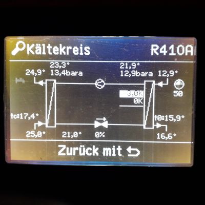

Der Kältekreis hat dabei sehr merkwürdig Temperaturen angezeigt und diese liefen in die "falsche" Richtung, die Temperatur vor dem Verdichter sinkt sehr schnell auf negative Werte ab. Kurz danach schaltete der Verdichter ab.
Hier die Bilder und die Fehlermeldung dazu.
Bild beim Start, hier ist noch alles OK. 21,9 ° vorm Verichter um 9:05
Dann, kurze Zeit später, um 9:09 Uhr sind es vor dem Verichter -14,6 °C !!!

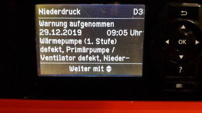

Die Meldugn dazu:

Die Ursache für den Ausfall war eine zu geringe Drehzahl der Primärpumpe. Das ist in deinen Bildern schön zu erkennen. Die Leistung ging auf 10% runter und die Temperaturdifferenz auf der Primärseite ging auf 10K hoch, was viel zu viel ist. Dadurch kam keine ausreichende Überhitzung des Kältemittels mehr zustande und die Sauggastemperatur ist abgefallen. Hinzu kommt, dass zeitgleich das Expansionsventil mehr Kältemittel durchgelassen hat, was das Ganze noch weiter beschleunigt hat.
Stell bitte einmal den Parameter 7406 in der Gruppe "Primärquelle" höher ein. Ich schlage vor, mindestens 50%.
Viele Grüße °fl
