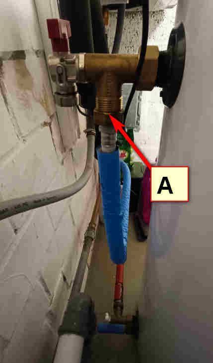

Was meinst du denn genau mit Therme absperren? Ich habe noch 2 Absperrhähne für den Vorlauf und Rücklauf der Heizung. Die sollte ich natürlich auch apsperren. Dann könnte ja eigentlich aus dem gesamten Heizkreis schon mal kein Wasser mehr kommen.
Der Speicher steht direkt neben der Therme. Die Schwerkraftbremse wollte ich bei Punkt "A" einbauen:
Das meinte ich ja. Beim Einbau auf die Fliessrichtung achten.
