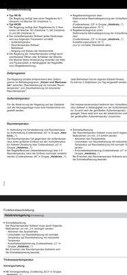

für den heizkreis (muss für jeden heizkreis separat eingeschaltet werden und raumregler angeschlossen sein)
wenn
b0:0 nur witterungsgeführt
b0:1 tag witterung, absenk raumaufschaltung
b0:2 tag raumaufschaltung, absenk witterung
b0:3 tag und absenk raumaufschaltung
