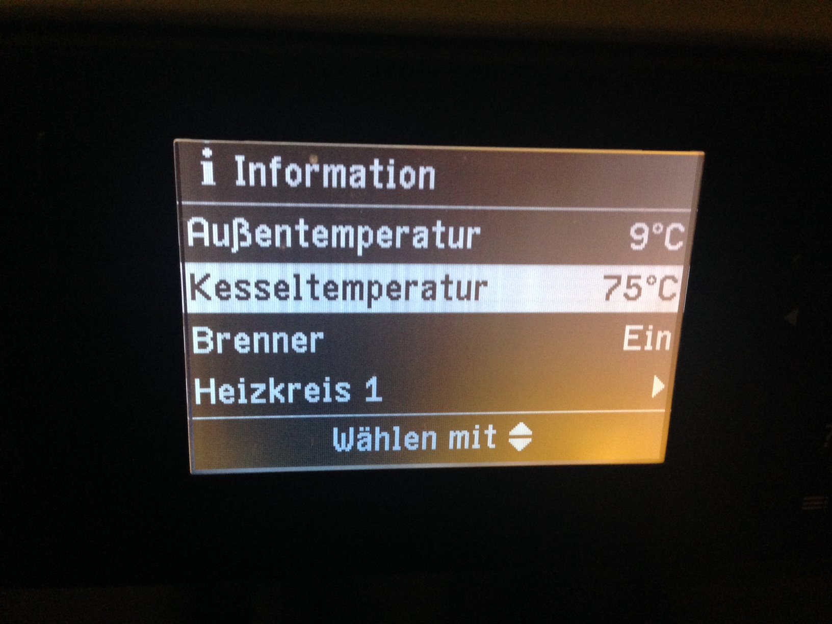

Hallo, eine Frage dn eid Viessmann Exoperten,
Jeden morgen werden bei den Kinderzimmern die Heizkörper kalt, das passiert sobald warmwasser entnommen wird (auch geringe mengen). Dann dauert es 30-60 min bis die Heizungen wieder warm werden.
Der Heizungsbauer war da, hat aber in den Einstellungen keinen Fehler gefunden.
Es handelt sich um eine Vitodens 200 W mit angeschlossener Vitocell 300 V.
Anbei 4 Bilder
Bild 1 und 2 zeigen den Informationsstand als ich bemerkt habe das die Heizkörper kalt sind.
Bild 3 und 4 zeigen den Informationsstand 5 min später als Warmwasser wieder aufbereitet wurde.
Können Sie mir helfen?
Achat schrieb:
Bitte Heizzeiten für sämtliche Tage überprüfen.
Falls OK (so wie oben angegeben), überprüfen, ob morgens um 7 auch eine Speicheraufheizung stattfindet (das wäre dann der Grund dafür, dass ab 7 Uhr nicht mehr geheizt wird).
Bitte auch morgens um ca. 7 Uhr die Soll- und Ist-Kesseltemperatur in der Diagnoseabfrage auslesen.
Welche Heizkurve ist eingestellt (Neigung, Niveau, Soll-Raumtemperatur)? Läuft die Anlage sonst mit Werkseinstellung oder wurden Adressen geändert?
Sind nur die Heizkörper "kalt" oder ist die Raumtemperatur spürbar zu niedrig?Läuft die Anlage rein witterungsgeführt oder mit Raumeinfluss (Vitotrol)?
