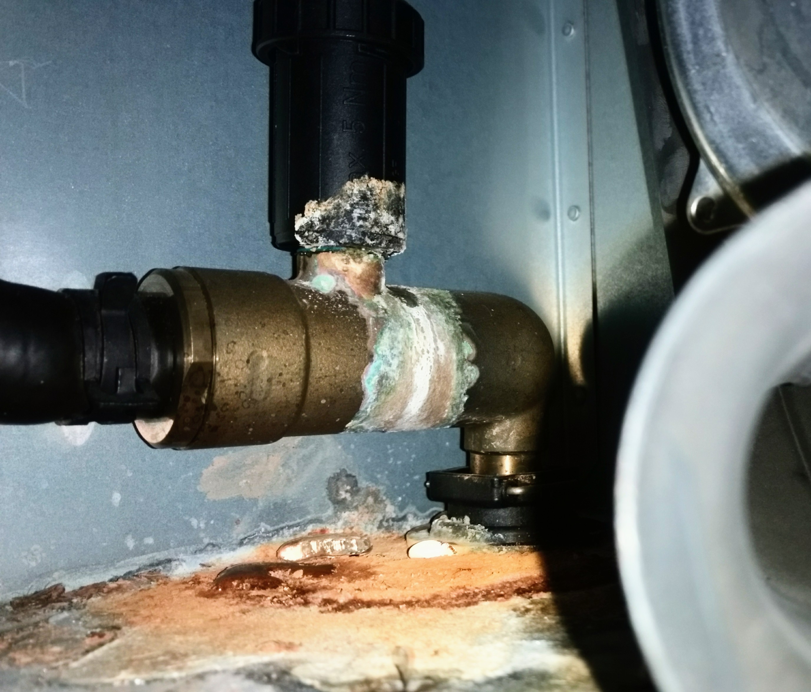

an meinem ca.4 Jahre altem vitodens 200 zeigte sich bei der letzten Wartung, dass aus dem  Schnellentlüftungsventil austretendes Wasser zum Rosten der Bodenplatte führt (s. Bild). Als Ingenieur erscheint mir die Anordnung des Entlüftungsventils ohne Ablauf ein entscheidender Konstruktionsfehler zu sein.
Es müsste das austretende Wasser aufgefangen und über einen Auslassöffnung nach Außen abgeleitet werden.
Hat jemand Erfahrung, wie man das repariert?
Kann es sein, dass der Aufwand so einen Konstruktionsfehler zu beheben von Vissmann (eine Firma, deren Heizungsanlagen ich seit meines Lebens erworben habe) auf den Endkunden abgewälzt wird?

Danke für deine Einschätzung. Als langjähriger Viessmann Kunde konnte ich anfangs auch nicht an ein Konstruktionsfehler glauben. Alle meine Heizanlagen liefen vom ersten bis zum letzten Tag. Aber mein Bild zeigt, dass austretendes Wasser zu Korrosion geführt hat, die der erst bei der Wartung zum Vorschein kam!
Nun entnehme ich aus der Bedienungsanleitung ,die Michael oben eingestellt hat, dass der eingebaute Überdruckventil nur Luft ablässt und kein Wasser. Kann sein, dass dieses Teil nicht so funktioniert, wie die Viessmann-Ingenieure erwarteten?
Jedenfalls hat der Installateur bei der Inspektion angedeutet, dass diese Rostschäden infolge eines wasser-ablassenden Überdruckventils schon häufiger festgestellt hat.
Ich will auch hier keinen "Krieg" gegen Viessmann anzetteln oder so was. Wie gesagt, ich bin ein zufriedener Kunde. Wenn solch ein Schaden jedoch nach so kurzer Zeit auftritt und zwar gehäft, wie der Installateur berichtete, dann sehe ich Viessmann schon ein Stück weit in der Pflicht, sich damit auseinander zu setzen.
