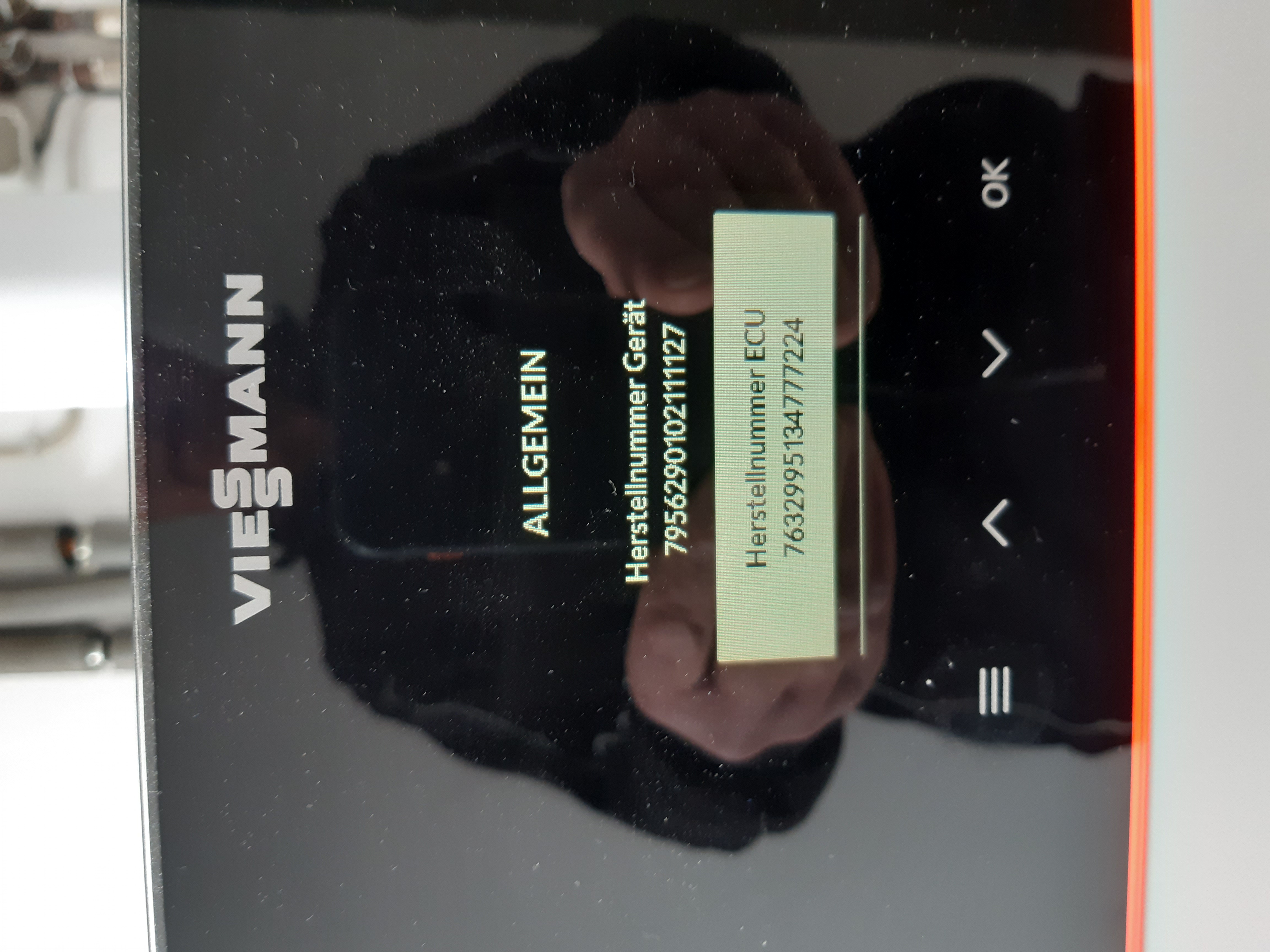

Sollte die Anlage danach weiterhin nicht über die App erreichbar sein, öffne bitte das Menü der Anlage und gehe auf Menü - Informationen - (Gerätestatus) - WLAN / Internet (der erste Punkt sollte Herstell-Daten sein, dann bist du im richtigen Menü) und poste Fotos von all den hier angezeigten Daten.

Produktname  RF
Seriennummer 7724827152506219
WLAN - SSID Zyxel-606  Status Verbinden  Signalstärke 0%
Herstellernummer ECU 76329955134777224 OEM Produktversion 80.40.0.0
Herstellernummer Gerät  7956290102111127

Hallo angela-4,
dann poste bitte die Fotos aus Menü - Informationen - (Gerätestatus) - WLAN / Internet.
Hallo Chris,
hier die Bilder der Anlage
Hallo angela-4,
der Status der Anlage ist "Verbinden", ich gehe davon aus, dass der Vitodens keine Verbindung zum Router aufbauen kann.
