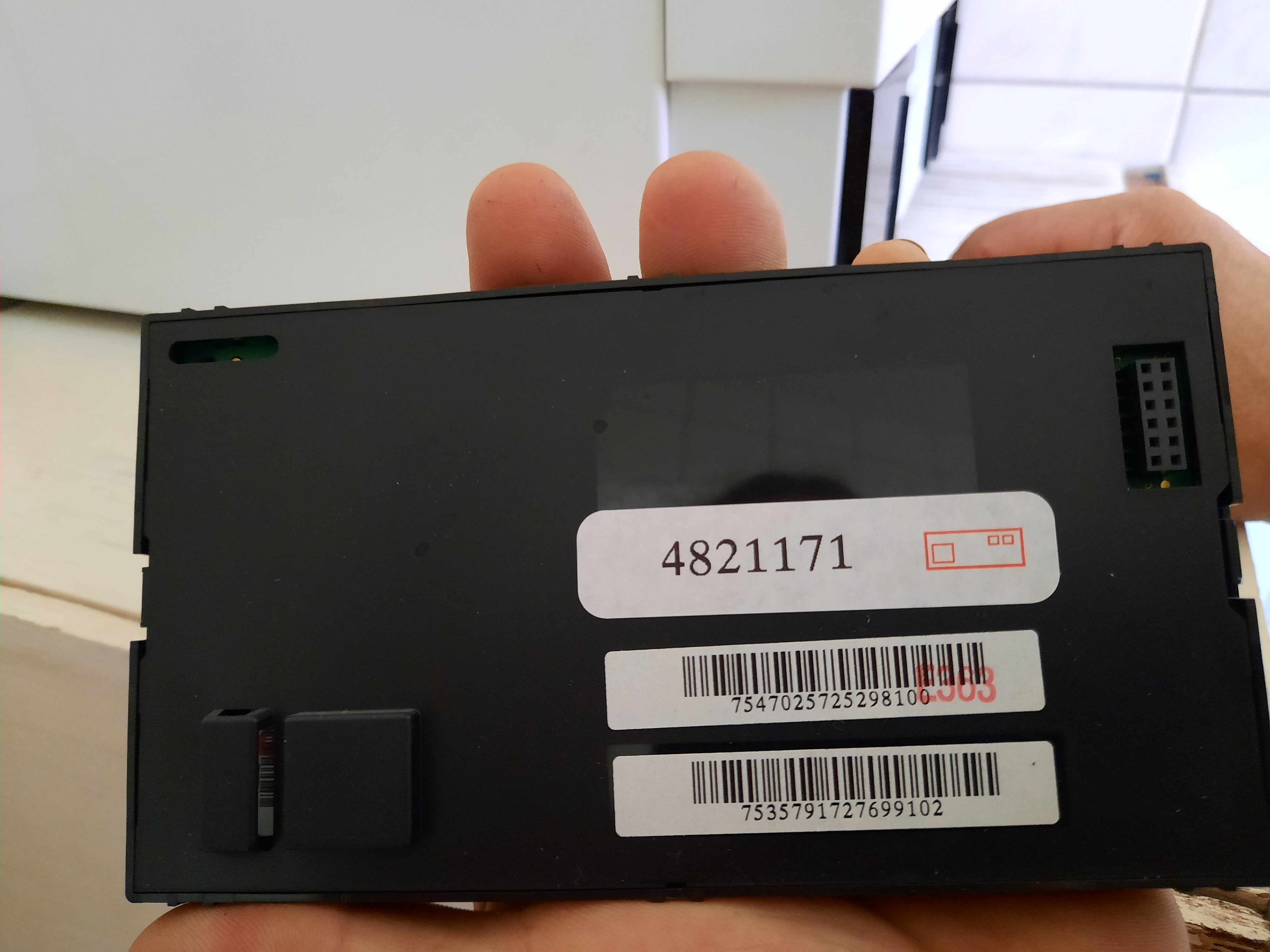

itodens 200 w Bestell Nummer Typ von neuem Display Bj 2017 Nr auf Display 4821171
Habe eine Vitodens 200-W 19 kW Gasterme. Im Moment ist das Display kaputt. Auf dem Display steht folgendes: siehe Bild. Baujahr ist 2017. Welche Bestellnummer bzw. Typ muss ich bestellen, damit der Bildschirm für diese Therme passt? Sie ist Außentemperatur geführt.

Schreib mal die Nummer der Therme. Findest meist oben neben dem Abgasanschluss.
Hallo lothar2,
die Bestellnummer des Bedienteils steht hinten drauf. Es ist die 7547025.
