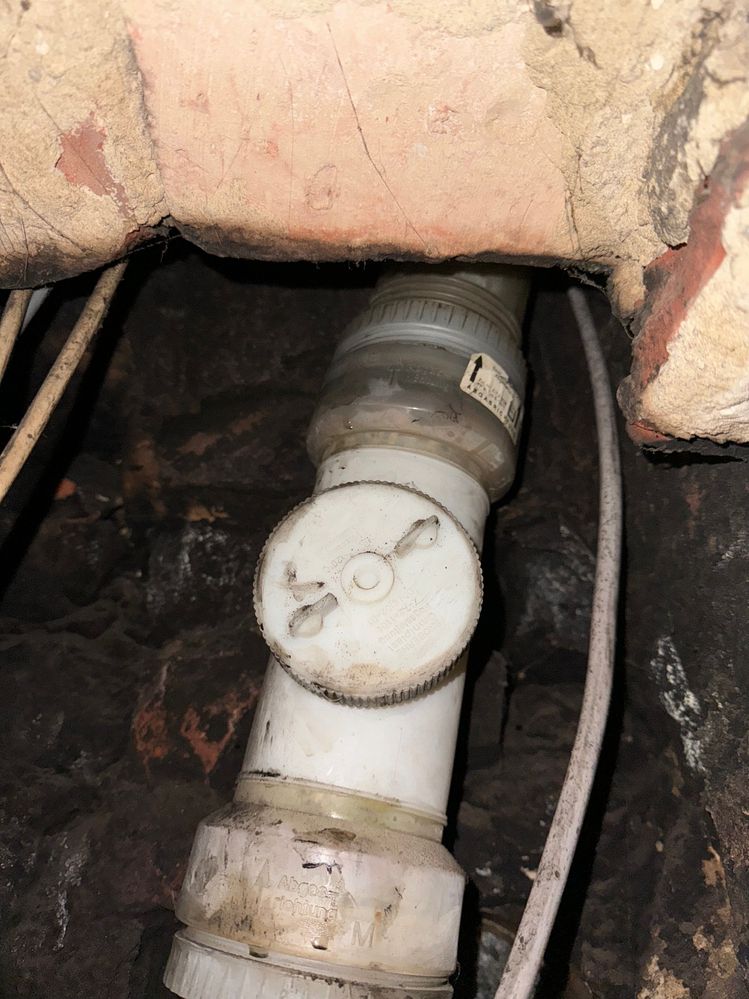

vielleicht kann mir jemand helfen. Habe eine Vitodens 300 Brennwert Gasheizung und der Schornsteinfeger hat festgestellt, dass das verbaute flexible Abgasrohr oben am Ausgang defekt ist.
Habe mir gedacht, dass es kein Problem ist und mir ein neues flexibles Abgasrohr DN80 bestellt. Aber es ist minimal größer als das verbaute und passt somit nicht.
Gibt es dafür Adapter? Hat sich vielleicht in den letzten 20 Jahren die Größe geändert?
Vielleicht kann mir jemand helfen und ich muss das 650 Euro teure Abgasrohr nicht zurückschicken.

Handelt es sich im den gleichen Hersteller ? Oder anders gefragt: von wem war das erste Abgasrohr und wer hat den Ersatz hergestellt ?
Ich hatte gedacht, dass es sich um den gleichen Hersteller handelt, da das Abgasrohr zeitgleich mit der Installation der Gasheizung installiert wurde.
Aber dem ist wohl nicht so. Habe jetzt zusätzlich ein Basisset + Revisionsstück bestellt und mache alles neu. Das alte Rohr ist porös und fällt auseinander.
