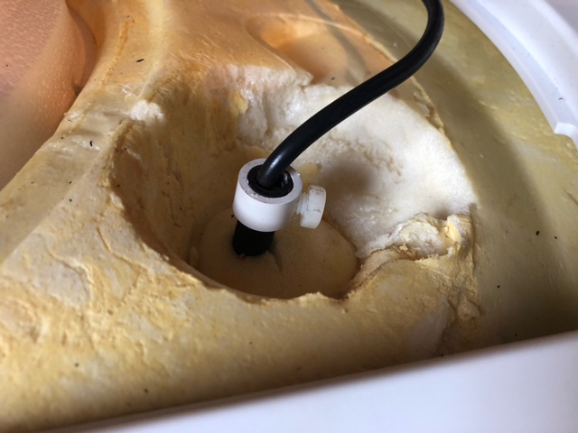

Ok, also wenn ich den Warmwasser Hahn aufmache, kommt wird die Leitung an WW auch warm, die an KW kalt, sscheint also richtig zu sein. Ob der Sensor tief genug steckt, kann ich nicht sagen. Ich lade mal ein Bild davon mit.
Der Aufkleber mit der Seriennummer ist leider nicht am Gerät.
Also ich habe es gerade nachgemessen, der Sensor geht 30cm rein, mehr nicht. Wie lang ist denn die Hülse und wie lang müsste er reingehen?
