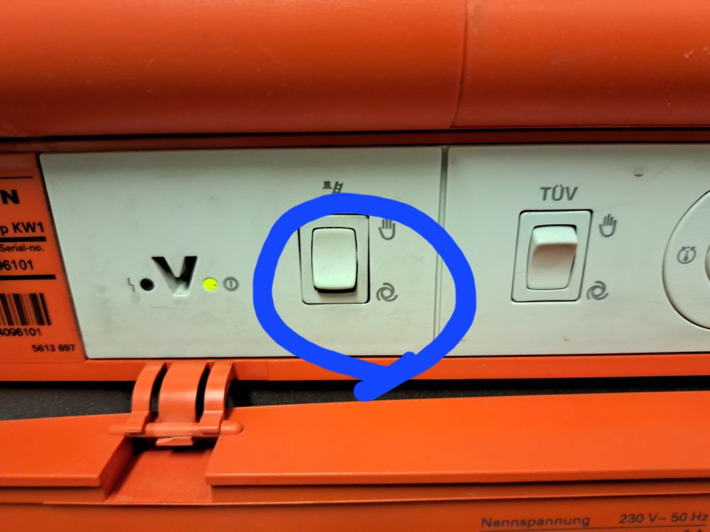

Hallo Benjamin,
ich meine von der manuellen Schaltung einen Schalter links vom TÜV Taster (s. Bild im Kreis). Mit der Tasterstellung wie im Bild wird die Pumpe aktiviert.
Die Zirkulationspumpe ist am Stecker 20 angeschlossen, die Codierung 70-73 sind alle "0".
Nur so nebenbei: Damit aktivierst die Schornsteinfegerfunktion/den Prüfbetrieb. Hier werden alle Pumpen aktiviert.

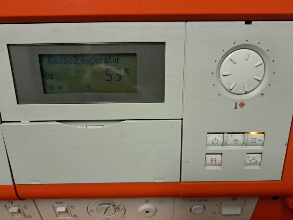

Poste bitte mal ein Bild, worauf die getätigten Einstellungen an der Regelung zu erkennen sind.
Zudem lies bitte mal die Soll- und Istwerte aus und teile uns diese hier mit.

Hier noch ein Foto von der getätigte Einstellung.
Beim Foto machen habe ich festgestellt, dass die Pumpe läuft. Kann es sein, dass das Zeichen von der Sonne (auf Display unten 2te von links) damit zu tun hat? Ich habe Eindruck, dass die Pumpe nicht tut, wenn dieses Zeichen auf Mond ist (Ich bin allerdings nicht ganze Zeit am Kessel, so kann ich nicht 100% sagen).
Also hat die Regelung bzw. die Pumpe genau das gemacht, was sie entsprechend der gewählten Einstellungen machen sollte.
Wenn am Display das Mondsymbol angezeigt wird arbeitet die Anlage im reduzierten Betrieb, entsprechend nach der reduzierten Raumsolltemperatur.
