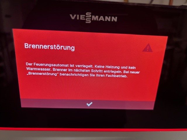

Dann tauchte der Fehler "Sicherheitstemperaturbegrenzer hat ausgelöst" auf und die Anlage hat sich verriegelt. Mehrmaliges entriegeln und Starten der Anlage brachte leider keinen Erfolg. Die Temperatur im Heizkessel stieg schnell auf 110 - 135 Grad und dann schaltete die Anlage ab. Das Warmwasser erhitzte sich nicht. Die Anlage arbeitete und Klackte aber es blieb dabei.
