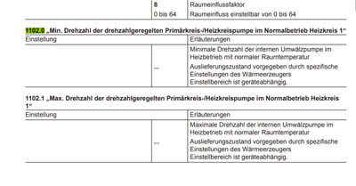

Damit der Vitodens gut läuft, muss man meist die Pumpendrehzahl deutlich erhöhen, als von Viessmann ausgeliefert.

Wo ich die Pumpendrehzahl erhöhe , habe ich bisher nicht rausgefunden.

Pumpe
schau ob die Kodierungen an deinem Gerät überhaupt zu ändern sind.
