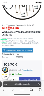

Ich habe das Wartungsset bestellet für die Vitodens 200 W B2HA geliefert wurde es aber für B2xA/B1SA/C3TB 19-35 kW wobei die Zündelektroden und die Ionisationselektrode länger ist als die nun verbaute meine Frage ist nur ob das wartungsset dennoch verbaut werden kann ?

Das müsste geliefert worden sein:
7870563
Wartungsset Vitodens 200/222/242 15/19 k
Welches hast du ?
Das wurde geliefert
Das dürfte das Falsche sein. Man kann auch sehen, dass die letzte Ziffer der Bestellnummer von der korrekten abweicht.
