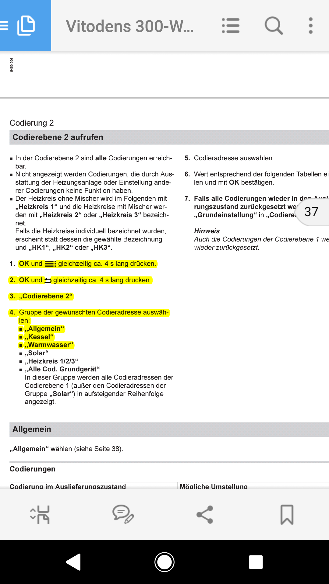

Wie kann man die Nachheizungsunterdrückung einstellen? Habe in der Bedienungsanleitung nichts darüber gefunden.
Hallo, Codierebene 2, Adresse 67 unter Warmwasser.
Siehe Anhang
Nachheizungsunterdrückung ist eingestellt auf 67:40
Der Kessel ist nach der Heraufsetzung des Warmwassers auf 51°C angesprungen. Temperaturanzeiger des WWSpeicher zeigen auf 51°C und 40°C (rechter Anzeiger)
Stell mal 67:45 ein und beobachte
