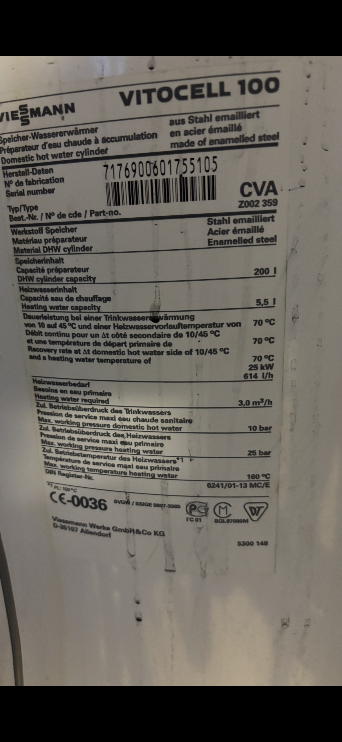

Hallo ist es möglich den Warmwasserspeicher mit einem Elektroheizstab (gegebenenfalls welcher) über eine Photovoltaik Anlage nachzurüsten?

Die professionelle Nachrüstung mit einem Elektro-Heizeinsatz geht erst bei 300 l Speichern. Bei deinem 200 l Speicher also leider nicht.
wie MacVito schreibt ist das von VM nicht vorgesehen.
Möglicherweise passt aber dieser Flansch.
https://www.loebbeshop.de/viessmann/ersatzteil/flansch-emailliert-fuer-elektro-heizeinsatz-ehe-72480...
